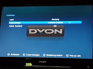

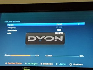

  • DYON Receiver findet nicht alle Sender - Welche Einstellungen? Beitrag #12
Dann solltest du mal in die Bedienungsanleitung schauen, auf Seite 13 steht es genau beschrieben: https://cdn.billiger.com/dynimg/SdO-PGxALkU5gDsPWikxcTt4H9rycHjeBa9LTdXG2DAilVN44XTxRucWPply9bcy4HPa38aC_XPI_13WVAAFfk/DYON-Raven-Bedienungsanleitung-2ab2b9.pdf

hallo
Man sollte schon Wissen das Transponder Daten gleich Frequenz heißt,also Frequenz 282000.
gruss kalle
  • DYON Receiver findet nicht alle Sender - Welche Einstellungen? Beitrag #14
(...) Man sollte schon Wissen das Transponder Daten gleich Frequenz heißt,also Frequenz 282000. (...)
Wenn man sich mehr damit beschäftigt, wahrscheinlich schon. Doch als Endverbraucher, der es nur nutzen will und diese Information weder in der Anleitung des Receiver findet, noch in den Angaben der Frequenz Liste von Unitymedia, ist es eben nicht selbstverständlich.
Bei der Anleitung zum Receiver hat leider gefehlt, dass man im Suchlauf (egal ob manuell oder automatisch) die Frequenz/Transponder nicht ändern kann.
Nur durch hinzufügen (grüne Taste), kann man einen neuen hinzufügen und dann erst danach Suchen. Das war nicht gerade intuitiv gelöst... Aber nun läuft es.
  • DYON Receiver findet nicht alle Sender - Welche Einstellungen? Beitrag #15
hallo
Und woher soll eine Alte Box wissen,das man auf einem Neuen Transponder/Frequenz suchen möchte ?
Deshalb kann man einen Neuen Transponder/Frequenz einstellen bzw zufügen,das meist über die Farbtasten gemacht wird.
Aber egal Hauptsache Du hast jetzt die Fehlende Sender gefunden.
gruss kalle
