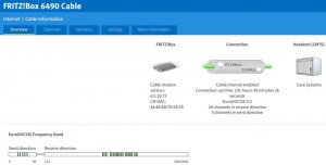

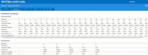

Hallo Community,
nachdem ich es satt hatte die Connect Box zu nutzen, hab ich mir die Fritzbox 6490 bei UM gemietet.
Der Anschluss läuft auch super wie in den letzten vier Jahren auch.
Nun habe ich mal ein wenig in den Einstellungen der Fritze geschaut und unter Kabel-Informationen habe ich gesehen, dass ich ein paar "nicht korriegierbare Fehler" habe.
Drum wollte ich Euch einfach mal fragen, wie meine Leitungswerte so sind.
Ihr kennt euch damit bestimmt gut aus und könnt dazu etwas sagen bzw. schreiben.
Hier drei Screenshots:
Wie sind die Werte meiner Leitung?
Besten Dank bereits für die Hilfestellung!

Die Leitungswerte sehen auf den ersten Blick in Ordnung aus.

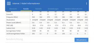

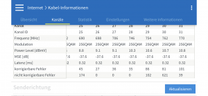

nun ich bin da kein echter Fachmann, auffällig ist der sehr niedrige Power Level, ansonsten sieht es nicht wirklich schlecht aus im Vergleich zu meinen Werten, abgesehen von den Fehlern. Jetzt ist nicht klar wann du die Screenshots gemacht hast und was derweil durchgegangen ist, aber 3,5 Stunden ist ja nicht viel, vorallem nicht korrigierbar ist nicht wirklich gut. Bei mir sind in den knapp 10 Tagen grob 20GB durch die Leitung geflossen:

Wen der Powerlevel um die 0 ist, ist es super, sagte mal eine Techniker zu mir.
  • Sind meine Leitungswerte in Ordnung? Beitrag #5
Ja, je näher die Power Level Werte an 0 rankommen, desto besser soll es sein.
Deine Werte sind auch sonst eigentlich tipptopp, kannst du auch hier mal vergleichen:

Ist ja auch totaler Quatsch. Klar kann die Box durch irgendwelche Konfigurationsfehler unrund laufen, auf die Werte hat das aber keinen Einfluss.
Alles zwischen grob -4 und +8 ist perfekt, da gibt es kein besser oder schlechter. Aber auch wenn es drüber oder drunter liegt, muss es nicht direkt zu Problemen kommen. Einen exakten perfekten Bereich gibt es eh nicht, das definiert jeder ein bisschen anders. Selbst die Vorgaben bei UM weichen je nach Bundesland ab und haben sich in der Vergangenheit immer mal wieder geändert. Der Power Level ist sowieso eher nebensächlich, wichtiger ist ein ordentlicher SNR und eine geringe Fehlerrate.
Bei den nicht korrigierbaren Fehlern kommt es immer auf den Zeitraum an, in dem diese entstehen und ob gleichmäßig oder Sprunghaft. Bei ein paar hundert pro Tag muss man sich noch keine Sorgen machen, pro Minute schon eher. Kommen von jetzt auf gleich mal einige neue dazu, sonst aber nie, kann das auch mal nen 40 Tonner sein, der übern Abzweiger rollt oder nen Gewitter in der Nähe.
Entstehen viele Fehler permanent immer nur auf bestimmten Kanälen ist von einer Einstrahlung in der Hausverkabelung auszugehen. Entstehen gleichmäßig auf allen Kanälen permanent neue Fehler, ist wohl eher irgendwo ein Verstärker falsch gepegelt oder defekt.

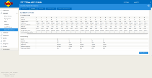

Ich hänge mich mal hier dran. Mag vielleicht einer mal über meine Modemwerte (FB6490) gucken und die bewerten?
Ich hatte hier in der Gegend jetzt viele Wartungen und möchte nur wissen, ob alles okay ist.
Danke vorab!

Es gibt schlimmeres. Sichtbar ist eine leichte DVB-T2 Einstrahlung und der obere Frequenzbereich muss etwas gedämpft werden. Da sind die Pegel zu hoch.
