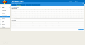

So beim telefonieren ist die Leitung eingebrochen.
So sahen die Werte dann aus:
FritzBox blieb an nur Cable hat neu synchronisiert.
So ein verhalten hatte ich damals bei der Ersteinrichtung auch. Damals hat der Techniker den Verstärker höher gedreht. Danach war ruhe.
Könnt Ihr was den Werten ableiten?

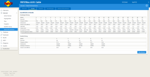

So sieht es nach 40 Minuten aus:
40min Online FRITZ Box 6591 Cable 1.png40min Online FRITZ Box 6591 Cable 2.png
  • Sind meine Leitungswerte in Ordnung? Beitrag #33
Wenn ichs nicht auf den Bildern sehen würde, hätt ich glatt gesagt die Fritzbox kann mit solchen Werten überhaupt nicht online sein. Das da was nicht stimmt, sollte klar sein. Aber was das ist, kann hier übers Forum kaum rausfinden.

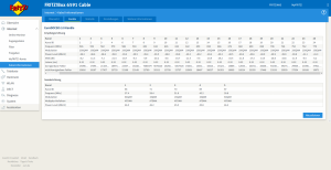

So sieht es bei einer Verbindungsdauer von 22 Stunden aus:
Die "korrigierbaren Fehler" sind stark gestiegen.
Der Power Level in Senderichtung passt so?

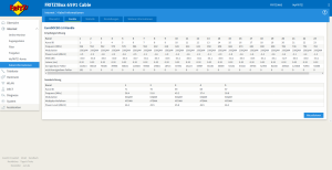

Ich habe mal zum Test die 6591 unten an der ersten Dose in der Wohnung angeschlossen. Die Werte waren dann etwas höher aber das Knacken bleibt weiterhin.
Screenshot_2019-10-25 FRITZ Box 6591 Cable.pngScreenshot_2019-10-25 FRITZ Box 6591 Cable1.png

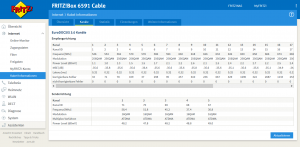

Habe die 6591 jetzt wieder im Arbeitszimmer seit 5,5h aktiv:
Screenshot_2019-10-25 FRITZ Box 6591 Cable oben.pngScreenshot_2019-10-25 FRITZ Box 6591 Cable oben 1.png
Was sagt Ihr jetzt zu den Werten?
Auffällig sind die vielen korrigierbaren Fehler in den höheren Kanälen.
Ist aber im Vergleich zu vorher besser geworden.
Der aktuelle Speedtest liegt bei 230-280 Mbit Down und 30 Mbit Up. Gebucht sind 400/40. Liegt es an den neuen Werten oder ist gerade ausgelastet? Wobei mir das nie so aufgefallen ist.
Aktuell kommt mir auch das Laden der Seiten langsam vor. Mir fehlt gerade der Vergleich zu vorher. Könnte es an den veränderten Werten liegen?

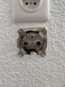

Übrigens ist das hier oben die Dose wo die 6591 dran ist.
Ist die letzte der 3 Dosen in der Wohnung. War damals 2012/13 bei der Ersteinrichtung.
Passt die noch oder benutzt man heute eig. andere?
  • Sind meine Leitungswerte in Ordnung? Beitrag #43
Heute werden m. W. nur noch 4 Lochdosen verbaut... Korrigiert, wenn ich falsch liege
  • Sind meine Leitungswerte in Ordnung? Beitrag #44
Bei UM vorzugsweiße ja, kommt auch immer drauf an, welche Dämpfung nötig ist. Die 10dB Durchgangsdose auf dem Bild gibt es technisch bedingt garnicht als 4Loch Variante.
