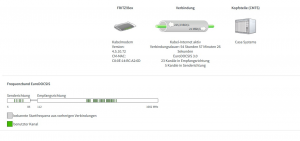

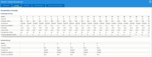

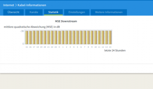

am Freitag hatte ich einen Technikereinsatz da ich gelegentlich Abbrüche hatte. Der Techniker hat die Hände über dem Kopf zusammengeschlagen bei den Werten :kratz: . Er sagte das die Werte die ankommen schon schlecht seinen man aber dadran nix tun könnte. Verbaut war ein Verstärker für 12 oder 14 Wohneinheiten, nutze die Leitung aber als einzigster im Haus.
Folgende Werte hat die Fritzbox vorher angezeigt:

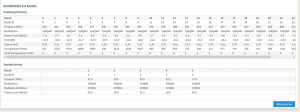

Der Techniker hat die komplette Technik im Keller entfernt und durch eine neue (stärkere und größere :gsicht: ) Anlage ersetzt. Nun zeigt mir die Fritzbox folgende Werte:
Was sagt ihr zu den Werten sind die nun besser?
LG
Markus

naja, einen ähnlichen Spruch bezüglich der am Hausanschluss gemessenen Werte habe ich auch zu hören bekommen, wie emotional man das jetzt rüber bringt...
faktisch ist es aber sicherlich korrekt, der gemeine Unity-Technike hat keinen Spaten dabei um die Strasse aufzubuddeln und wenn er das mit dem passenden Verstärker doch hinbekommt, besteht da auch überhaupt kein Bedarf dran.
Die akzeptablen/optimalen Modemwerte (also von den paar Werten, welche die Fritzbx hier überhaupt ausgibt) finden sich z.B. hier im Forum: Powerlevel DS ging vorher auf dem was du postest bis 7,6, auf den beiden verbleibenden Kanälen und höherer Frequenz wahrscheinlich noch höher - jetzt deutlich schmalerer Bereich bis maximal unter 4 (zumindest bei dem Screenshot) = eindeutig besser.
Powerleven Upstream lag vorher ü50, was ich so lese ist das nicht wirklich gut, jetzt mit deutlich u50 sicherlich besser.
Grundsätzlich musst du dir ja keine Gedanken darum machen, was der Techniker für nötig hält, so das Ergebnis stimmt - will sagen: die Rechnung für den Einsatz geht ja an UM und nicht an dich oder deinen Vermieter.
Irgendwie lässt sich deine Frage aber auch nur schwer verstehen: wenn dich die gelegentlichen Abbrüche nicht wirklich gestört haben, warum hast du dann überhaupt eine Störung gemeldet ? egal wie die Störung aussieht, aber das es kein Hand auf Kabel auflegen in Kombination mit einem gemeinschaftlichen Omm nicht beheben wird, sollte doch jedem klar sein.
