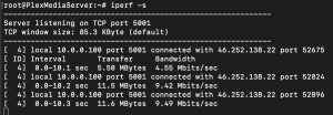

Lade ich z.B. Daten von meinem Odroid via SFTP herunter kommt ich auf ca. 300-500KB/s.
Lade ich z.B. Daten von meinem Odroid via Nextcloud komme ich ebenfalls auf ähnliche Geschwindigkeiten.
Das selbe Spiel z.B. bei meinem Plex Server. Hier funktioniert das Streamen ebenfalls aufgrund der extrem niedrigen Geschwindigkeit nicht.
Am Protokoll liegt es also vermutlich nicht.
Kopiere ich Daten im Netzwerk selbst komme ich auf ca. 30-40Mbits als durchschnittliche Übertragungsgeschwindigkeit.
Das ich diese Werte aufgrund meiner "begrenzten" 20 Mbit Uploadrate nicht erreichen kann ist mir bewusst.
Damit schließe ich mein Odroid als "Drossel" ebenfalls aus.
Ich kann mir jedoch die 300-500KB/s nicht erklären.
Egal ob mit oder ohne VPN erreiche ich die selben Werte.
Anbei nochmal zwei Fotos einmal iperf und einmal Beispielhaft der SFTP Download.
Iperf durchgeführt in Fremdem Netz (150Mbits/10Mbits)
Kann das an der Fritzbox liegen? Würde ich VPN machen könnte ich mir eventuell die Fritzbox als Ursache aufgrund der Rechenleistung erklären. Ohne VPN sollte der Zugriff jedoch deutlich schneller sein oder?

PUSH:
Sorry aber hat irgendjemand einen Tipp für mich?
Kann jemand mit z.B. einer Raspberry oder FritzNAS Konstellation seine Downloadwerte posten?

  • Zugriff auf Heimnetzwerk extrem langsam Beitrag #4
Kann jemand mit z.B. einer Raspberry ...
Hier:
<i>
</i>:~ $ wget -4 -c -O /dev/null http://mirror.de.leaseweb.net/speedtest/1000mb.bin
--2019-06-11 21:11:43-- http://mirror.de.leaseweb.net/speedtest/1000mb.bin
Resolving mirror.de.leaseweb.net (mirror.de.leaseweb.net)... 37.58.58.140
Connecting to mirror.de.leaseweb.net (mirror.de.leaseweb.net)|37.58.58.140|:80... connected.
Length: 1000000000 (954M) [application/octet-stream]
Saving to: '/dev/null'
/dev/null 100%[==================================================>] 953.67M 6.45MB/s in 2m 29s
2019-06-11 21:14:12 (6.41 MB/s) - '/dev/null' saved [1000000000/1000000000]
<i>
</i>:~ $ speedtest --no-upload
Retrieving speedtest.net configuration...
Testing from Unitymedia (46.###.###.##)...
Retrieving speedtest.net server list...
Selecting best server based on ping...
Hosted by yyyyyyy IT (xxxxxxxx) [34.95 km]: 32.536 ms
Testing download speed................................................................................
Download: 53.55 Mbit/s
Skipping upload test
EDIT:
upload-Test:
<i>
</i>:~ $ speedtest --no-download
Hosted by #####.de (#####) [1.01 km]: 34.374 ms
Skipping download test
Testing upload speed................................................................................................
Upload: 4.78 Mbit/s
  • Zugriff auf Heimnetzwerk extrem langsam Beitrag #5
Es geht ja um den Zugriff auf einen Server im Heimnetz von Außerhalb des Heimnetz.
Um zu prüfen, ob die Datenrate aus dem Heimnetz in Richtung Internet generell nicht gut ist, könnte man einen Upload eines großen Files aus dem Heimnetz z.b. zu einem One-Click-Hoster o. Ä. versuchen, und überschlägig die Datenrate ermitteln ...
