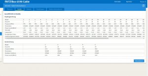

Hallo Zusammen,
ich möchte mal fragen was ihr zu meiner Leitung sagt, ich habe schon seit ich denken kann diese nicht korrigierbaren Fehler in der Fritzbox. Unitymedia sagt alles ok. Aber ich habe immer mal wieder Probleme mit der Telefonie oder auch dem Internet.
Telefon abbrüche , oder aber ich merke das das Internet einfach nicht so schön läuft wie bei meinem Kumpel der die selbe Box hat , aber er hat keine fehler in der Anzeige der nicht Korrigierbaren Fehlern.
Ich hatte diese Fehler eigentlich schon immer. Hatte voher die Fritzbox 6490 und jetzt die 6590 die ich mir selst gekauft habe. Unitymedia mach nichts wenn keine Störung vorliegt.
Jemand ne Idee was ich mache kann ?
Liebe Grüße Thomas

Normal ist das natürlich nicht. Da UM aber fast ausschließlich auf Pegel und SNR schaut, welche beide in Ordnung sind und du auch noch eine eigene Box hast, wird sich da kaum was bewegen.

Der Fehler war aber nachweislich auch schon mit der Box von Unitymedia.
  • Nicht korrigierbare Fehler FritzBix Beitrag #5
Bringt dir jetzt aber auch nichts mehr. War denn mal irgendwann ein Techniker da.
