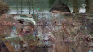

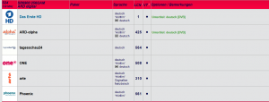

Habe auf allen Sendern welche auf 330 MHz S24 eingespeist werden seit gestern Abend keinen Empfang bzw. nur noch Artefakte..... :confused:
Kann das jemand bestätigen?
Sowohl mit Tuner von Sammy TV als auch mit Coolstream Link..... :wein:
Alle anderen Sender bzw. Frequenzen funktionieren einwandfrei!!!!

Gerade bei sowas ist ein lokales NE4-Problem viel wahrscheinlicher als eine allgemeine Störung.
Das sind übrigens keine Artefakte. (Kompressions-)Artefakte hat das Bild immer, auch wenn das Signal in Ordnung ist.
