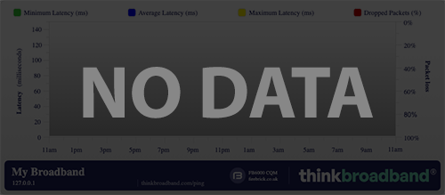

es geht um diesen Anschluss:
Das ist ein Glasfaseranschluss von UM. Ja, direkte PtP Glasfaser.
Dieser läuft momentan über eine Fritzbox 7490 (Internet über WAN1, keine Zugangsdaten, feste IP Vergeben).
So, ich wollte mal schauen wie wo warum thinkbroadband da packet loss deklariert, denn eigentlich läuft der Anschluss unauffällig.
Der Anschluss ist Dual Stack, ich teste immer auf die IPv4.
Pinge ich von einem IPv4 HFC Anschluss über die Doxbox, schlägt der erste Ping manchmal ein timeout, danach sind alle gut (mittlere 20ms).
Pinge ich per Pingplotter vom HFC Anschluss (der aus Test1) bekomme ich 100% Packetloss beim Ziel.
Pinge ich von einem Telekom Anschluss sind auf Anhieb alle Pings gut.
Der Stealth Mode an der FB ist aus (klar, sonst würde gar kein Ping retour kommen).
Pinge ich von dem GF-Anschluss auf die thinkbroadband IP zurück läuft alles.
Wiederhole ich jetzt Test1, ping per Doxbox auf HFC, kommt dauerhaft Zeitüberschreitung.
Stand jetzt ist bei thinkbroadband nur minimalst rot, wenn überhaupt, sprich deren Ping kommt aktuell durch.
Irgendwie verstehe ich das nicht, was übersehe ich?

Ich habe auf der Glasfaserleitung ja ein komplettes 8er Subnet. Auf der .130 läuft die Fritzbox, das Gateway von UM ist die .129
Der TB Monitor auf der .129 sieht astrein aus:
Hier nochmal ein aktueller Screen (gleicher Zeitraum wie oben beim Gateway) der Fritzbox an der Leitung:
Also entweder gehen die Pakete zwischen dem Gateway und der FB verloren oder die Fritzbox verhält sich da einfach komisch. Ich hab die FB gestern von 7.01 auf 7.11 aktualisiert, das brachte aber kaum Änderung.
Ich hänge in den nächsten Tagen mal eine 3390 oder einen anderen Router davor und schau mir das dann nochmal an.

Router gewechselt auf einen Linksys Router der noch rum lag.
Leider vorhin verkackt dass der ja per default keine Pings von außen akzeptiert, habe ich gerade umgestellt.
@robert_s
Die Fritzbox als Consumer Device kann die anderen 4 IPs aber nicht an andere Geräte durchreichen, bzw. ich wüsste nicht wie, daher meine Frage.
Ich müsste also wenn dann ein zweites Gerät parallel neben die Fritzbox setzen und den WAN Port des GF-Modems über einen Switch splitten.
Da teste ich lieber zuerst mit einem simplem Routertausch.
  • Ping auf WAN verhält sich seltsam Beitrag #14
Leider vorhin verkackt dass der ja per default keine Pings von außen akzeptiert (sieht man ganz gut welcher Zeitraum das war ;) ), habe ich gerade umgestellt.
Bisher siehts ja recht cremig aus.
@robert_s
  • Ping auf WAN verhält sich seltsam Beitrag #15
Hier der Wechsel vom Linksys auf die FB3390.
Scheint also tatsächlich ein Fritzbox Problem zu sein.
