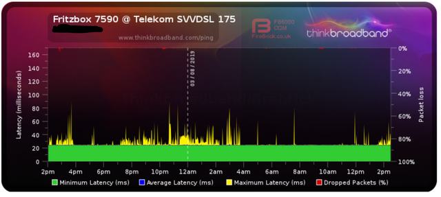

So sieht das bei mir aus:
Ich denke, Unitymedia wird sehr wohl wissen, dass da eine Einstrahlung vorliegt - aber bei "bisschen" Packet Loss alle paar Minuten machen die nix :'( :sauer:

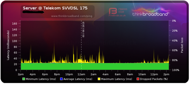

Das kann auch einfach vom Router kommen, je nachdem wie priorisiert dieser ICMP behandelt.
Ich habe diese kleinen, roten Pünktchen wenn ich meinen Router anpinge auch. Wenn ich jedoch meinen Server hinter der Fritzbox anpinge habe ich diese Pünktchen nicht.
  • Was ist das (Grafik)? Ingress? Beitrag #11
Sehr wertvoller Hinweis Menano, danke sehr. Krass wie niedrig Dein Jitter ist.
  • Was ist das (Grafik)? Ingress? Beitrag #12
DSL halt :zwinker:

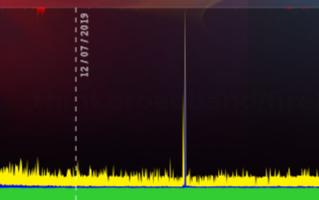

Hier ist der Unterschied zwischen HFC noch viel größer
Telekom DSL Anschluss
Unitymedia HFC Anschluss
Man beachte die Primetime beim HFC :hirnbump:
Über mein Anschluss werden halt jeden Monat 10Tb geschuppst. Der läuft häufiger auch wenn nur kurzzeitig am Limit. Im Idle sieht es bei mir auch so aus wie bei dir.
