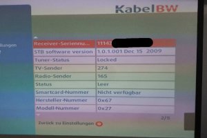

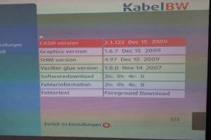

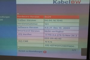

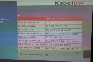

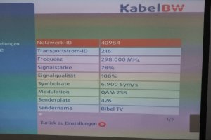

Da der Receiver mir einige Versionsnummern ausspuckt, habe ich einfach mal alle hochgeladen. ;)
Mittlerweile läuft er nun auf "Welt". Vielleicht lag es auch am Transponder? Wobei die Qualität mit 100% wohl passen sollte.
Ich muss allerdings erwähnen, dass ich den Receiver ohne Smartcard betreibe.

  • HUMAX IHD-PVR-C Beitrag #24
Ich galueb, das ist die allererste von 2009
  • HUMAX IHD-PVR-C Beitrag #25
Das kann gut sein. Im Prinzip tut er auch. Allerdings meine ich mich zu erinnern, dass die neuen Versionen ein bisschen bessere Umschaltzeiten hat.
