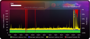

Melde mittlerweile wöchentlich eine Störung wegen Packet Loss (s. Anhang) und komme mir mittlerweile verschaukelt vor:
Was tun? Provider möchte ich eigtl. nicht wechseln. Schriftlich Frist setzen?

Das hatte ich die letzten Störungsmeldungen immer gemacht. Haben auch direkt ein Ticket erstellt - das letzte mal wurde ich von einem Herren aus der Technik angerufen, der mir klarmachen wollte, dass das am WLAN der gemieteten 6490 läge. Ja genau. Ich möge das 5GHz und 2,4GHz trennen (andere SSIDs) und den Kanal manuell vergeben.
Hat natürlich nix gebracht (war abzusehen).

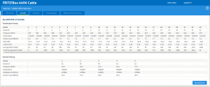

Der Vollständigkeit halber hänge ich mal die aktuell ausgelesenen Leitungswerte aus der Fritz!Box an: https://abload.de/img/unbenanntd4j3k.png
  • Mal wieder Packet Loss... Beitrag #9
Tja, die unkorrigierbaren Fehler sind immer noch höher, als die korrigierbaren.
Da bleibt Dir wohl nichts anderes übrig, als den Provider zu wechseln.

ich habe auch mit Parkverlusten zu kämpfen und wollte mich hier mal einklinken ohne einen neuen Beitrag zu öffnen. Ich poste euch mal ein Screenshot meiner Werte. Es wäre nett wenn man etwas dazu sagen könnte.
Ich muss dazu sagen das ich erst am 09.09.2019 die Fritzbox getauscht bekommen habe und Anfang August wurde eine neue "Enddose" gesetzt.
Die Fritzbox ist seit 12.09.2019, 17:18 Uhr Online.
Auf dem Bild seht ihr die Werte.
Tja, leider Pech :wein:
Die Pegel sind zwar gut und allesamt im Rahmen, aber die unkorrigierbaren Fehler sind sehr hoch und in der Anzahl deutlich mehr, als die korrigierbaren.
Wirst Dich wohl schon mal mit einem Wechsel zu DSL anfreunden dürfen :zwinker:
Da kann man nichts machen, bzw. UM wird da nichts machen, da die reinen Leitungswerte im Soll sind.

Fakt ist folgendes: An Deinem Anschluss sind die unkorrigierbaren Fehler um ein Vielfaches höher, als die korrigierbaren Fehler. Das darf definitiv nicht sein. Der Anschluss ist in dieser Form einfach Schrott :streber:
Ich spreche da aus Erfahrung, die Geschwindigkeit wird im Endeffekt mehr oder weniger noch erreicht, zeitkritische Dinge funktionieren aber nicht korrekt, bzw. nicht mehr, die da wären:
