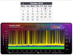

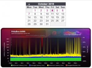

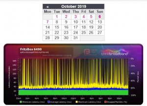

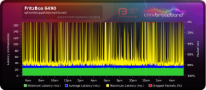

Hier in der Ecke sieht das auch nicht viel besser aus:
Früher sah das mal so aus:

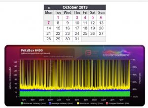

Unitymedia säuft jetzt hier komplett ab, das Gelb wird immer dichter o_O

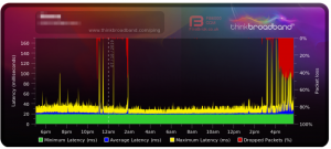

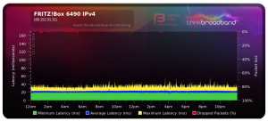

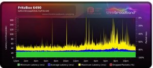

Hier mal das Ergebnis:
Man muss dazu sagen das ich ab ca 11pm bis 4am gezielt Traffic generiert habe mit direkten Downloads von Linux ISOs, Twitch & Netflix Streams. Der Peak um ca. 1am war ein Multidownload von ca 40 GB via HTTP von mehrern Linux isos in Kombination mit Twitch und Netflix.
In meiner Fritzbox sind die Nicht korrigierbaren Fehler gleich geblieben. Ich hatte dazu ja schon Bilder gepostet. Muss ich ja keine neuen machen, Die Frage ist nun ob das nun gut oder schlecht ist, ob ich das Falsch eingestellt habe mit der IPv4? Hätte ich das über IPv6 machen sollen? Ich habe ja natives Dualstack. Bitte um Feedback

Das sind die Werte vom 13.10.2019 - Unitymedia hat selbst ein Monitoring durchgeführt sieht aber den Paketverlust nicht. Was tun?
  • Mal wieder Packet Loss... Beitrag #46
Ich hatte nämlich grade einen anrufe von Unitymedia und dort wurde 4 Tage ein Live-Monitoring gemacht was angeblich nichts Zeigt. Mein thinkbroadband Monitoring zeigt aber Paketverluste und das Modem gibt wie oben auf dem Bild auch die Fehlerraten aus.
