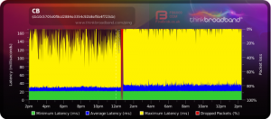

BTW: bei der Connectbox hier im Haus hat es heute ein Update gegeben, die Leitung ist nun noch besser als zuvor: :glück:
Zum Vergleich 4 Dosen dahinter:
