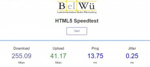

Dann geh doch mal zu www.speedtest.net, da kannst Du auswählen, ob single- oder multi-Stream getestet werden soll. Teste mal zum selben Testserver in beiden Varianten.
  • Wieviele Jahre muss Paderborn warten um auch 200 Mbits bei 1 Verbindung zu haben? Beitrag #14
Scheint zumindest kein generelles Problem zu sein.
Single
Multi
Und gerade ist Primetime, mehr Traffic habe ich zu keiner Zeit in meinem Segment :naughty:

btw speedtest.belwue.net kann man eigentlich vergessen, die liefern irgendwie nirgendwo hin fullspeed, weder zu einem Telekom Anschluss, noch Unitymedia, nichtmal mit Hetzner oder myloc bekommt man da vernünftig speed.
  • Wieviele Jahre muss Paderborn warten um auch 200 Mbits bei 1 Verbindung zu haben? Beitrag #17
Zu Vodafone Kabel dagegen schon:
<i>
</i>--2019-08-27 22:22:09-- http://speedtest.belwue.net/1G
Resolving speedtest.belwue.net (speedtest.belwue.net)... 129.143.4.238
Connecting to speedtest.belwue.net (speedtest.belwue.net)|129.143.4.238|:80... connected.
Length: 1073741824 (1,0G)
Saving to: ‘/dev/null’
/dev/null 100%[===================>] 1,00G 110MB/s in 9,7s
2019-08-27 22:22:19 (106 MB/s) - ‘/dev/null’ saved [1073741824/1073741824]

scheint als ob die uplinks von denen voll waren, da ich egal von wo ich getestet habe auf nicht mehr als 200-250 MBit/s kam.
Jetzt erreiche ich da auch Fullspeed
C:\Users\User>wget -O nul http://speedtest.belwue.net/1G
--2019-08-28 00:26:54-- http://speedtest.belwue.net/1G
Resolving speedtest.belwue.net (speedtest.belwue.net)... 2001:7c0:0:1002::b, 2001:7c0:0:1002::b, 129.143.4.238, ...
Connecting to speedtest.belwue.net (speedtest.belwue.net)|2001:7c0:0:1002::b|:80... connected.
Length: 1073741824 (1.0G)
Saving to: 'nul'
nul 100%[=================================================>] 1.00G 51.0MB/s in 22s
2019-08-28 00:27:16 (46.3 MB/s) - 'nul' saved [1073741824/1073741824]
deswegen würde ich die nach wie vor nicht empfehlen, da sie zur Primetime nicht die volle Leistung liefern.
Und zu einem Telekom 250er DSL Anschluß auch :zwinker:
Dein Anschluss ist ja auch zu langsam um sowas zu merken :brüll:
An einem FTTH Anschluß von den Magenta kaspern sieht man das.
Abgesehen davon bist du eh raus, da der HTML speedtest, mit 10 Verbindungen gleichzeitig runter lädt und es hier um den Speed von einer einzelnen geht.
