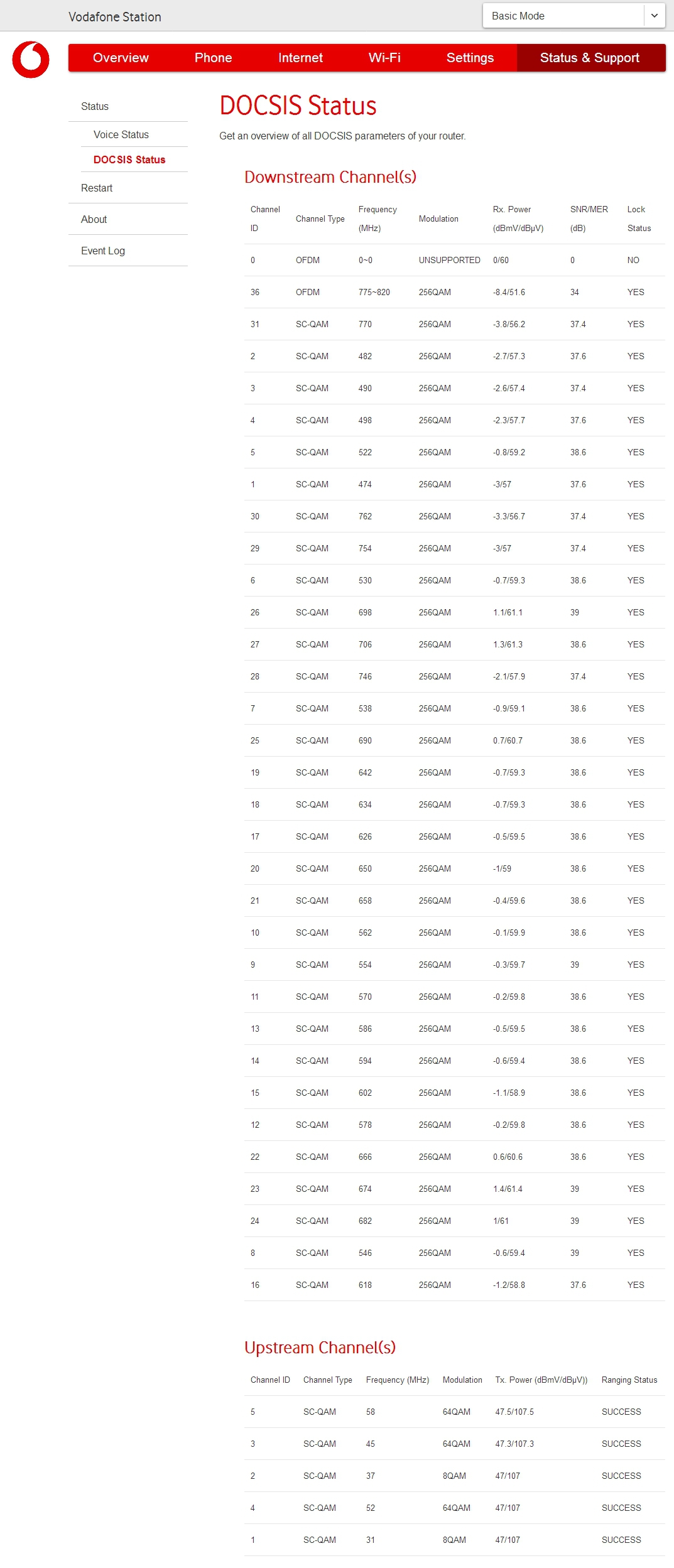

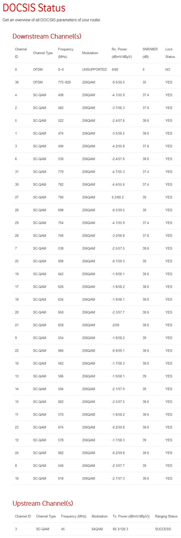

Tja, Top Modemwerte habe ich ???
Hab jetzt aus purer Verzweiflung mal mein 30 Jahre altes 10 Meter langes Kabelanschlussantennenkabel mit F-Stecker Adaptern zwischen Dose und V-Station geklemmt:
Und siehe da:
Tja, toll. Hätte Unitymedia die ganzen male nen Techniker rausgeschickt hätte der bemerkt das mein Anschluss total übersteuert ist, weil er auf die 10-20 Meter längeren Nachbarn, die nach mir angeschlossen wurden eingestellt ist.
Sobald ich das kurze Kabel wieder zwischenschalte: ~10 Mbits.
GEIL!
Hier die alten Werte im Vergleich zu den neuen:
ALT mit zuviel Dampf:
NEU mit weniger Dampf:

Deine Modem-Werte waren absolut top vorher da gabs nix dran auszusetzen...
Mit dem alten langen Kabel wars tatsächlich zu übertrieben.
Als ich eben nach Haus kam hat sich 1 Upstream Kanal verabschiedet.
Jetzt hab ich ne Kombination aus 2 Kabeln im Einsatz.
1x2 Meter (sieht aus wie ausn 70ern) + 1x1 Meter (schwarz):
1x2 Meter (sieht aus wie ausn 70ern) alleine, bekomm ich nur noch 50-80 Mbit/s:
1x1 Meter (schwarz) alleine = 1-10 Mbits:
In beiden Fällen läuft alles im normalen Bereich ab.
Wo soll da das Korpus delicti sein?
Übrigens schickt UM keine Komponenten zu sondern schickt ggf. einen Techniker.
Haben se aber nich, sondern die Störungsmeldung immer wieder geschlossen.
Ich kann den Fehler ja jetzt genau reproduzieren.
Die V-Station ist wohl empfindlicher bei zu hohen Pegeln als andere Geräte.

So, jetzt nach über 24 Stunden problemlosen Betriebes mit dem langen Kabel und den schlechten Modemwerten habe ich nun wieder mal ein kurzes angeschlossen.
Direkt danach Speedtest: 200+ Mbit/s
Dann 5 Minuten gewartet.
Nun spuckt Leitung nur noch 10-20 Mbits aus.
Dann habe ich den Download mal länger mit 10-20 Mbits laufen lassen und nach etwas 30-40 Sekunden geht er wieder rauf.
Und bei einwan weiteren "Test" verblieb der Download bei 10-20 Mbits, mal rauf bis 40 dann wieder runter.
Für mich steht fest, dass die Vodafone Station Probleme mit zu hohen Pegeln hat.
*LANGESCHROTTKABELWIEDERANSCHLIESS*
  • Wieviele Jahre muss Paderborn warten um auch 200 Mbits bei 1 Verbindung zu haben? Beitrag #75
Kann das an OFDM liegen? Meine SC-QAM liegen mit dem langen Kabel zwischen -5.5db und -0.2db wohingegen OFDM -10.2 hat und somit quasi unbrauchbar ist.
Gab ja als Lösungsvorschlag zu abbrechenden Verbindungen mit der Vodafone Station nen zwischenzuschalten um OFDM zu verhindern.
Kann das mein Problem sein?
