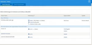

Ich hab hier in meiner Fritzbox unter Heimnetzwerk eine komische Darstellung
Wie auf dem Bild zu shene habe ich ich 3 Lan 1 Verbindungen
Archer C6 Lan 1 Verbindung ist logisch ( Wlan Router )
aber es ist sonst nichts weiteres angebunden ( außer Telefon natürlich )
Wie kann ein Android per Lan1 verbunden werden ???? :kratz: :kratz: :kratz:
Wie bekomme ich das wieder weg ? bzw hat jemand so einen ähnlichen Bug ?
Fritz Os 7.10 - Ba Wü
Hm, mal überlegen :kratz:
:kafffee:
Alles was hinter dem Archer kommt sieht die Fritte über LAN 1 :roll:

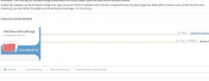

und ohne Mesh ist natürlich auch alles korrekt.
Die Fritzbox sieht, dass über LAN1 Zugriffe erfolgen.
Mit einem Switch wäre das auch nicht anderst.
Trotzdem sollte man schon eine Mesh-Konfiguration machen, wenn man schon die geeigneten Geräte hat.

Genau so ist es. So zeigt meine Fritzbox auch die Geräte an, die an einem per LAN angebundenem Fritz-Repeater hängen.
Nö, nicht ganz richtig, wenn Du den Repeater in's MESH einbindest, wird es korrekt angezeigt.
Nur, dass ich kein Mesh nutze und nicht nutzen möchte, sondern den Repeater per Netzwerkkabel verbunden habe. :zwinker: LAN-Brücke nennt AVM den Modus.

Ok soweit logisch , aber bei der FW 7.02 war das nicht so zb
Der Archer ist ja kein " Repeater "in dem sinne sonder ein Router , mein ganzes Wlan hängt am Router
so sieht es bei mir aus
Es zeigt an das der " Desktop"( was übringens ein Laptop ist :kratz: ) an Lan 1 hängt an der Fritte , obwohl ich aber am Wlan über Archer verbunden bin
FW 7.02 wa es so , Mesh Verbindung -> Router Lan1 , danach wurde nichts mehr angezeigt

Du hast offenbar eine Fritzbox mit deaktiviertem Wlan. An der Fritzbox ist einzig an LAN1 etwas angeschlossen, und zwar ein weiterer Router. An diesem Router hängt alles, was du in deinem Netz als Endgerät betreibst. Sei es, dass es an dem WLAN dieses Routers hängt oder an einem LAN Anschluss dieses Routers.
Das bedeutet, aller Internet Datenverkehr, der von diesen Endgeräten verursacht wird, läuft über den LAN Port LAN1 der Fritzbox. Die Fritzbox wiederum snifft mit, welche Geräte so über alle ihre LAN Ports Daten mit dem Internet austauschen, und da bekommt sie mit, dass an LAN1 auch ein Android Handy Daten sendet und empfängt, neben einem Desktop-Rechner und einem Gerät namens Archer-C6. Das Android Handy ist offenbar über das WLAN angemeldet, das vom extra Router ausgesendet wird, und der Desktop Rechner wohl mit einem LAN Kabel, das an den extra Router angestöpselt ist.
Dass, was die Fritzbox an Geräten gesnifft hat und über welchen Port, zeigt sie entsprechend in der Liste der ihr bekannten Geräte an. Da alles über den an LAN 1 angeschlossenen zusätzlichen Router kommt, zeigt sie alles von LAN 1 kommend an. Da der zusätzliche Router nicht im Mesh der Fritzbox drin ist, die Fritzbox also von der Netztopologie hinter ihrem LAN 1 Port nichts "weiß", zeigt sie einfach alles an LAN 1 an ohne weitere Details. Vom WLAN am extra Router weiß sie nichts.

Falsch - Desktop Rechner hängt nicht am Lan 1 - hängt auch am Wlan
Ok wie kann ich der Fritte sagen das der Archer dran hängt und wlan technisch alles macht ?

Für die Fritzbox ist es aber LAN1 an dem der Desktop hängt - was ist denn daran nicht zu verstehen ?
die Fritte sieht nur, wo die Daten hingehen/herkommen und das ist eben der Lan1-Port.
Warum willst du denn "der Fritzbox sagen, dass ein externes Gerät >alles WLan macht<" ?
ist der Fritzbox völlig Latte und der Archer sollte per se wissen was er tun soll. Oder was erhoffst du dir an "Verbesserung" ? welchem Zweck soll das dienen ?

Du kannst da nichts ändern. Die Anzeige ist so. Das ist, wie das Netz für die Fritzbox aussieht. Es gibt keine tiefergehende Topologie-Analyse seitens der Fritzbox. Bei Verwendung der Mesh Funktionalität der Fritzbox würde das vermutlich hübscher aussehen, aber dein zusätzlicher Router unterstützt das vermutlich nicht. Soweit ich weiß, unterstützen nur neuere AVM-Geräte das Mesh der Fritz-Geräte.
Aber du brauchst dir darüber keine grauen Haare wachsen zu lassen. Das Netz funktioniert korrekt. Es ist eine rein anzeigetechnische Angelegenheit, rein kosmetisch. Die Fritzbox würde WLAN-Geräte nur dann als WLAN-Geräte anzeigen, wenn sie im WLAN der Fritzbox unterwegs sind oder im WLAN von via Mesh angebundenen WLAN-Routern. Nicht jedoch von eigenständigen unabhängigen WLAN-Routern.

was sollte die Box denn auch anzeigen für WLan-Geräte am externen Accesspoint ? 0GHz-WLan aber mit 1GBit/s-Verbindung ?? *g* aus Sicht der Fritzbox ist es eben kein WLan-Gerät sondern Lan1 angebunden. Nicht mal das OS spielt hier eine Rolle (vonwegen wie kann "Androidgerät an Lan1 angeschlossen sein"), mein TV nutzt auch Android als OS und hat nen GBit-Lanport.
Und das die Fritte nicht die WLan-Informationen vom externen Accesspoint erhält ist doch auch selbstredend, da hilft nicht mal Mesh - bzw. Mesh würde ja bedeuten, dass der Repeater (so überhaupt Mesh-kompatibel zur Fritzbox) über WLan am WLan-Netz der Fritzbox hängt und dann wäre es ja auch tatsächlich WLan, auch wenn es noch über 1 (oder 2, oder 5) Repeater bis zum Endgerät gehen sollte.
Bei Geräten die letzten Endes bei der Fritzbox selber über Lan reinkommen bringt Mesh auch keinerlei Mehrwert.
Ist aber auch alles völlig unnötig, denn im Lan werden alle Gerät gleich behandelt. Die Fritzbox bietet allerdings Priorisierungsoptionen: Echtzeit (z.B. Telefonie vorkonfiguriert), hohe Prio, sowie niedrige Priorität. Bekommen die Geräte ihre IP von der Fritzbox, lässt sich jedes Gerät einzeln verwalten.
