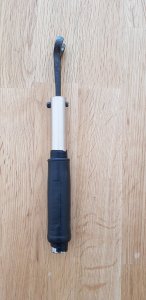

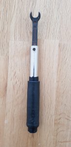

  • Vorgeschriebenes Drehmoment für den Endanzug von F-Steckern Beitrag #8
und ziehe nach Gefühl an.

  • Vorgeschriebenes Drehmoment für den Endanzug von F-Steckern Beitrag #12
hast du mit dem Teil frueher Tennis gespielt? :)
Du glaubst garnicht, wie praktisch das Dingen ist, besonders wenn Du SAT Kaskaden baust mit einer Menge Verbindungen, die recht eng aneinanderliegen. Da kriegst Du auch die hinterste Verbindung ordentlich angezogen.
