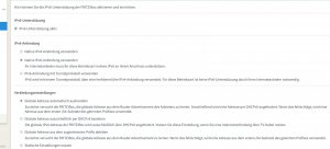

  • Telefonie funktioniert nach Wechsel auf eigene FB nicht mehr Beitrag #15
Hier der Screenshot

Wenn als Anbieter "Unitymedia (BaWü)" gewählt wird, erscheinen Proxy und Stun nicht.
Das ist normal.
Wenn du beim bearbeiten auf "andere Anbieter" wechselst, tauchen sie auf und die anderen Angaben bleiben erhalten.
Aber bitte: Die Felder sollten leer sein.
Wenn du DS gebucht hast, hast du hoffentlich auch IPv6 eingerichtet. Also bei "Internet" ist sowohl eine IPv4, als auch eine IPv6 (mit "2a02::"vorhanden.

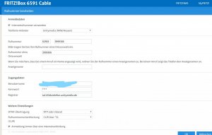

  • Telefonie funktioniert nach Wechsel auf eigene FB nicht mehr Beitrag #18
So müsste es doch richtig sein
  • Telefonie funktioniert nach Wechsel auf eigene FB nicht mehr Beitrag #19
Ich meinte eigentlich einen Screenshot der konfigurierten Nummer. Bitte mit unkenntlich gemachtem Benutzernamen.
Ansonsten sehe ich das so, wie auch @hajodele schreibt.
Was mir noch nicht ganz klar ist: hast Du denn das Schreiben von UM mit den Zugangsdaten vorliegen?
Gruß,
Oliver

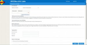

  • Telefonie funktioniert nach Wechsel auf eigene FB nicht mehr Beitrag #23
Hier der Screen mit Nummer.
Und ja, der Registrar hat sich geändert, ist jetzt ssl103ds....
  • Telefonie funktioniert nach Wechsel auf eigene FB nicht mehr Beitrag #24
Das ist ein Registrar ausschließlich für UM-Boxen. Der hat keine öffentlich erreichbaren IPS. Ich habe das hier mal vor einiger Zeit versucht, zu erklären:
irgendwie scheinen die noch zu glauben, dass Du ein Providergerät hast.
  • Telefonie funktioniert nach Wechsel auf eigene FB nicht mehr Beitrag #25
Wenn auch schon ein paar Wochen alt, stimmt das so nicht ganz. der ssl103-ds hat eine externe IP Adresse (80.69.110.120), genauso wie ssl102-ds, ssl101-ds, usw. Ob das jetzt neu ist, dass die -ds Server erreichbar sind keine Ahnung. Allerdings habe ich diesen Server auch seit fast einen Jahr mit eigenem Kabelmodem in Betrieb (außer, dass er seit gestern in ein Timeout rennt, daher die Suche nach dem Server von meiner Seite ;-)).
