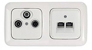

Die einfachste und preiswerteste Lösung wäre wohl eine Doppelblende mit je einer Dose für LAN und Breitbandkabel.
Da wird die Auswahl an Dämpfungswerten und anderen Charakteristika am größten sein ...
  • MMD mit Lan? Beitrag #5
So wird es in der Praxis auch gemacht.
Oder gleich ein großes Loch in die Wand schlagen, wie in diesem Beispiel
