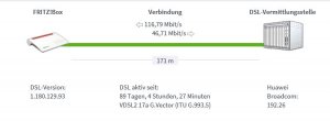

Leider kann ich erst zum Juli auf DSL zurückwechseln. Hat jemand noch Ideen, wie man da vorgehen kann? Mail liegt (schon wieder) bei der Beschwerdestelle, meine Befürchtung ist dass wir irgendwann auf QPSK ankommen und dann gar nix mehr geht.
