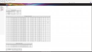

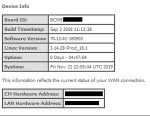

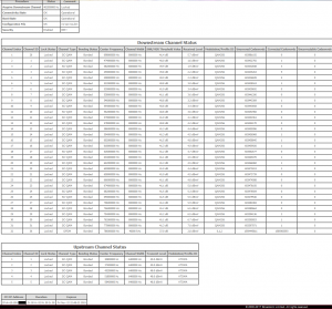

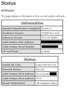

Aufgrund hoher und instabiler Latenzzeiten (20 bis 100 ms) habe ich den ConnectBox durch TC4400 heute ersetzt. Das TC4400 habe ich über den UM Kundenservice vor ca. 8 Stunden angemeldet. Die Anmeldung lief "sehr gut" laut dem Mitarbeiter.
Die Latenzzeiten sind jetzt viel besser geworden und stabiler (~ 13 ms) allerdings bin seitdem nur noch mit 1 Mbit/s unterwegs (statt 400 wie vorher mit ConnectBox)... Upload geht fast gar nicht.
Ich habe einige Screenshots vom Modem sowie Router gemacht. Das Modem habe ich mehrmals neugestartet aber die Lage wurde nicht besser.
Setup:
MM-Dose => TC4400 => OpenWrt-18-06-2 => PC
OpenWrt WAN-Modus: DHCP-Client
Weiß jemand ob die Werte des Modems normal sind? Ist die WAN-Konfiguration auf dem OpenWrt richtig?
Bin sehr dankbar falls jemand mir helfen könnte.

Das Modem wurde von UM noch nicht provisioniert, das übliche Spiel, kann zwischen 5 Minuten bis zu mehreren Tagen dauern.

Dein Modem hat als config file no-service.bin, somit ist das Modem von Unitymedia noch nicht provisioniert.

Dein Modem ist nicht provisioniert. Configuration File == no-service.bin
Da sollte ein Konfigfile gemäß Deinem Tarif stehen, zB cust-own_400000_40000_ds_sip_wifi-on.bin
Du bist zwar online aber nur mit einem "rudimentären" und langsamen Speed. Ich glaube, das geht so auch nur in BW. Du musst auf jeden Fall nochmal bei der Hotline anrufen oder per Chat kontaktieren und Deine CM-MAC durchgeben zur Aktivierung.

Interessant dass bei Dir der OFDM die ID36 hat statt 32. Das ist bei Vodafone auch so.
  • Technicolor TC4400 - 1 Mbit/s Downloadgeschwindigkeit statt 400 Beitrag #10
  • Technicolor TC4400 - 1 Mbit/s Downloadgeschwindigkeit statt 400 Beitrag #11
Dann scheint man wohl unterschiedliche Konfigurationen zu fahren.

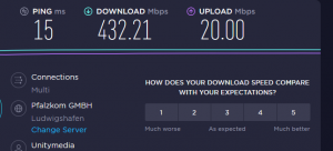

Danke :) jetzt ist die Konfiguration "cust-own_400000_20000_dslite_sip_wifi-on.bin " aktiv... irgendwie hat UM mir die Power-Upload Option weggenommen... muss schon wieder an UM Kundenservice..
  • Technicolor TC4400 - 1 Mbit/s Downloadgeschwindigkeit statt 400 Beitrag #16
Kundenservice bestätigt, dass die Power-Upload Option noch aktiv ist => An Störungshotline weitergeleitet. Der Störungshotline wurde mitgeteilt, dass auf dem TC4400 die Konfiguration "cust-own_400000_20000_dslite_sip_wifi-on.bin" statt "cust-own_400000_40000_dslite_sip_wifi-on.bin " aktiv ist => Störung an die Störungsabteilung weitergeleitet. Jetzt muss ich auf UM Rückmeldung warten 😩
