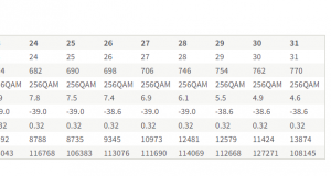

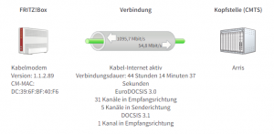

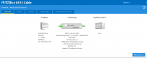

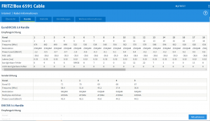

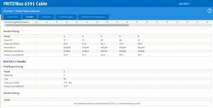

Habe nun ein identisches Problem, Leitung letzte Woche von 3play 400 auf 2play1000 umstellen lassen mit telefonkomfortoption für die FB. Die 6490 lieferte 450Mbit in diversen Speedtests, die 6591 liefert maximal 360Mbit (auch beim UM-Speedtest) Modemwerte 1A, Leitung wohl laut Techniker der heute da war auch 1A. Diverse Endgeräte probiert immer dasselbe.
Windows 10 ist auch schon frisch aufgesetzt und daran liegts es auch nicht. Ist keine Software außer der Browser installiert. Habe einmal Tests mit Windows Standardtreibern und mit allen aktuellen Treiber durch.... Keine Veränderung
Die FB meldet folgenden Fehler, mit dem aber auch nicht einmal AVM etwas anfangen kann.
Config File Rejected due to Invalid or Unexpected TLV 11;CM-MAC=XX:XX:XX:XX:XX:XX;CMTS-MAC=00:XX:XX:XX:XX:XX;CM-QOS=1.1;CM-VER=3.1; TLV-11 - unrecognized OID
Vielleicht sieht jemand etwas auf den Screenshots. Bin für jede Idee dankbar.
Gruß Althir
Ergänzung:
Sachverhalt:
Die FB (Firmware Version 7.03) meldet 1095Mbit DL und 55Mbit UL am Modem
Jedoch bei diversen Speedtests erreiche ich maximal 360 Mbit DL und 25-35Mbit UL (Unitymedia Speedtest meldet 260-360MBit DL und 30-45Mbit UL am Endgerät (Fürs Modem meldet der UM-Speedtest die vollen 1095Mbit DL und 55Mbit UL und sagt es wäre mein Endgerät)
Nur der OOKLA Speedtest schafft 960Mbit DL und 55 Mbit UL an meinem PC (8ms Latenz zu einem Server in Düsseldorf)
Pings sind überwiegend bei 13-15ms, wobei ein Speedtest mit der 400 Leitung früher immer bei 35ms war, der nun aber immer bei um die 70ms ist

schau dir einmal deine nicht korrigierbare Fehler an die sind ja krausam sovile hate ich nie ich habe geradee mal 2 stehern

Ich habe mein Problem in den Griff bekommen...
TCP Optimizer runtergeladen, alle Netzwerkkarten auf Default zurückgesezt, restart und alles prima .... bei diversen Speedtests um die 950Mbit im DL
Trotz der nicht und korrigierbaren Fehler, ein Techniker hatte heute auf seinem Gerät in irgendeiner Form 0,04% Fehlerquote für die Leitung und den Verteilerkasten im Keller.
