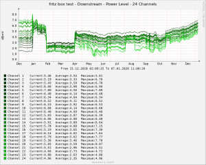

Ich glaube, du machst dir Gedanken, die überflüssig sind. Es ist zwar technisch interessant mit einem Messgerät herumzumessen und zu sehen, wie verschiedene Komponenten anders gemessen werden. Aber du glaubst doch nicht im Ernst, dass Unitymedia die von ihnen vorgeschriebenen Komponenten nicht auch ausgiebig selbst durchprobiert hat und zu der Überzeugung gelangt ist, dass diese Komponenten für ihr Netz ausreichend funktionieren?
Schau dir mal die Historie der Powerlevel meiner Fritzbox an: (höhere Frequenzen sind helleres grün)
Das Signal kommt bei uns am Haus mit einer gehörigen Schräglage rein (Dezember 2018).
Im Januar 2019 habe ich eine Störung gemeldet (hat mit o.a. Leveln nichts zu tun gehabt), woraufhin ein Techniker kam, sah und gemessen hat, diverse Kabel und HüP ausgetauscht hat und einen Filter gegen die Schräglage eingebaut hat. Ergebnis: Mitte Januar bis Mitte Februar.
Mitte Februar kam Unitymedia erneut und hat die gesamte Installation umgebaut und einen neuen Verstärker eingebaut. Ergebnis: Mitte Februar bis Mitte April.
Mitte April wurde das CMTS von Cisco auf Arris gewechselt. Seit Mitte April wunderbare Veränderungen in Pegel und Pegelverteilung, die mit der Hausinstallation absolut null zu tun haben, denn die wurde seither nicht wieder angefasst. Das kommt alles von draußen.
Willst du wissen, wieweit sich das alles auf Geschwindigkeit, Latenzen, Paketverluste ausgewirkt hat?
Null. Nichts. Nada. Immer dasselbe geblieben. Immer stets Verbindung zur vollsten Zufriedenheit. Das einzige, was sich für mich sichtbar verändert hat, das ist dass meine Fritzbox und auch die Horizon nicht mehr einmal die Woche wie nach Zeitschaltuhr jeden Freitag kurz nach 3 Uhr nachts neu gestartet hat - weswegen ich ursprünglich die Störung gemeldet hatte.
Beim Umbau habe ich einen Blick in die Utensilien des Technikers werfen dürfen - was der da an passiven Komponenten zum Aufbau der Anlage und zum anpassen und korrigieren von Pegeln hat, und dann auch noch Einstellungen im Verstärker zur Beeinflussung des aktiven Verhaltens des Verstärkers. Das dürfte für praktisch jegliche Pegelsituation ausreichen, sofern jetzt nicht gerade löchrige und marode Kabel im Einsatz sind. Der Hersteller spielt da, soweit ich das sehe, eine wirklich untergeordnete Rolle. Die Komponenten haben alle eine Spezifikation, innerhalb der sie funktionieren, und die von UM getestet und abgenommen und vom Hersteller garantiert wird, und gemäß dieser Spezifikation werden sie eingesetzt. Man hat gegebene Eingangspegel, man hat gewünschte Ausgangspegel, und man baut die Komponenten ein, die ihren Spezifikationen zufolge über die verwendete Bandbreite aus den Eingangspegeln die gewünschten Ausgangspegel produzieren. Ich sehe da keine Raketenwissenschaft drin. Da gibts ein Schema, nach dem aufgebaut wird. Man muss nur wissen, wie Komponenten sich verhalten, wie gerechnet wird, und innerhalb welcher Toleranzen Signale als korrekt angesehen werden.
