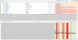

-> PC direkt mit Router verbunden per Ethernetkabel bzw, Lan-Kabel = packetloss verringert allerdings noch deutlich spürbar in FPS Shootern etc. (alle 1-2 Minuten Stottern)
-> Powerupload gebucht = keine Veränderung
-> Speedtest auf der Unitymedia Seite (können den Packetloss anscheinend nicht erfassen)

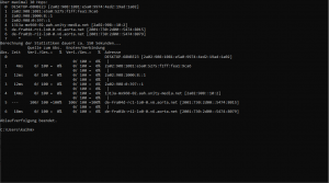

-> pingplotter (siehe anhang)

Was möchtest Du mit dem Screenshot zeigen? Hier ist kein Problem zu erkennen. Ich verstehe auch nicht wieso man in letzter Zeit vermehrt einen Traceroute in den Foren sieht wenn es um Packetloss geht. Wenn dann doch bitte einen Pingverlauf im 0,01s Takt.
Ansonsten ist Packetloss bei Kabel leider ein verbreitetes Problem. Gerade der Upstream hat hier oft Probleme. Poste doch mal Deine Modemwerte, vielleicht ist hier schon etwas ersichtlich. Ansonsten gilt natürlich: Störung melden.

ich dachte mit dem Screenshot würde ich helfen bei der Ermittlung, dachte der Parameter de-fra04d-rc1-lo0-0.v6 aorta net wäre Aussagekräftig.

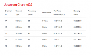

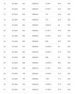

Die Modemwerte sollten die Kanäle sein mit allen im Gerät angezeigten Werten.

Mit Pingplotter geht das. Dort kann das Zeitintervall sehr fein eingestellt werden. Am besten dann heise.de anpingen.

edit: habe als zweites Bild ein Pingplotter mit LanKabel durchgeführt

Einstrahlung im Rückweg wie es scheint und der OFDM is auch etwas gering
