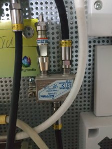

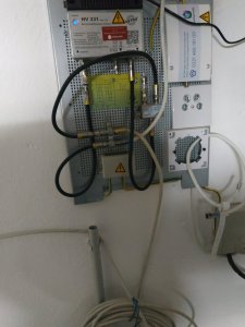

Hallo, ist es möglich an dem freien Anschluss des Splitters (2 Way Techninex) noch eine weitere Multimedia Dose zu klemmen? Bzw. einfach gefragt, kann ich von dem freien Aushang irgendwie ein TV Signal abgreifen? Oder sollte ich noch eine Durchgangsdose an das derzeit genutzte Kabel hängen? Dann müsste aber wohl wegen der geänderten Dämpfung wieder der Widerstand gemessen werden (am Ende ist eine MMD mit der Connect Box dran).IMG_20200112_061217.jpgIMG_20200112_053332.jpg

Ja, das geht und nein, dadurch ändert sich nichts und es muss auch nichts gemessen werden. Das einzige, was beachtet werden muss, ist die Anschlussdämpfung der Dose. Sollte eine Multimediadose angeschlossen werden, ist natürlich noch der Hochpassfilter zu entfernen, bei einer normalen TV-Dose nicht. Was mich aber hier etwas verwundert, ist, dass auf dem Bild das Galvanische Trennglied nicht angeschlossen ist und sich auf der Platte ein leeres Gehäuse für eine Dose befindet.

Mir macht eher das Dämpfungsglied und der Aufdrehstecker sorgen. Sieht alles nicht so original aus.

@ Dinniz ist so vom Techniker erstellt worden.
Die leere Dose würde anfangs genutzt, ich hatte den Rest der Verkabelung noch nicht fertig. Später ist eine MMD ins OG gesetzt worden, Techniker hatte die neu "eingepegelt".
Ich dachte der Hochpassfilter verhindert das "Rückfließen" von lokalen Störungen in das öffentliche Netz? Habe es mit einer Fritzbox an einer MMD mit Abschlusswiderstand versucht, die Fritzbox 6490 (Internet Einwahl ist aus). Das TV Signal kommt mit und ohne den Filter an...

Was mich aber hier etwas verwundert, ist, dass auf dem Bild das Galvanische Trennglied nicht angeschlossen ist...
Die Erdung / Anschluss der Poti-Schiene hatte der Techniker von UM gemacht. Mich wundert da zwar auch der freie Anschluss aber da ich dort ein Erdungskabel an das Lochblech geschraubt sehe, dachte ich immer das passt so...?
Und Schraub F-Stecker verwendet?
Das Teil sperrt einfach nur den Rückweg, welcher sich im Bereich zwischen 5 und 65 MHz befindet. Der Filter lässt erst ab 85 MHz wieder durch.
Mit Filter nur Empfang, ohne Filter ist Empfangs- und Senderichtung offen.
  • Erweiterung der Kabelverteilung Beitrag #7
Ja, es wird ein F-Steker verwendet. Dann ist der Filter ja OK, Modem ist ja weiterhin im OG abgeschlossen. Bis auf das mit dem lösen Gal. Trennglied scheint ja alles OK zu sein.
