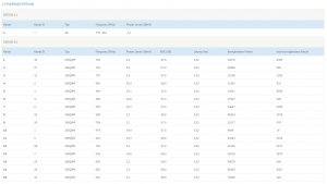

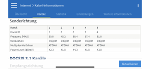

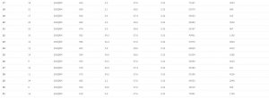

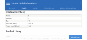

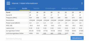

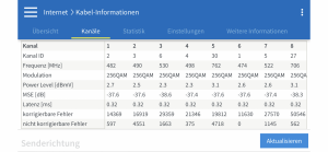

Habe eine enorme Zahl an Fehlern auf meiner Leitung. Die Werte im Anhang sind die Fehler nach nur 24std Verbindung.
Das Log ist ebenfalls voll mit T3 No ranging response timeouts und ich habe mit Packetloss und kurzen Verbindungsaussetzern zu kämpfen.
Dabei habe ich alle Anschlussdosen und mehrere Koax Kabel ausprobiert.
Sind die Pegel denn in Ordnung? Muss ich die Vodafone Station anschließen damit UM die Leitung Messen kann?
US geht nach einem Reboot erstmal wieder für ein paar Stunden auf 64QAM bis das wieder runterregelt

Als Nachtrag die Werte nach 24 Stunden Labor-Firmware.
Per Twitter-Support habe ich nur die Rückmeldung erhalten, dass die Pegel sehr gut wären und seither nichts :(
