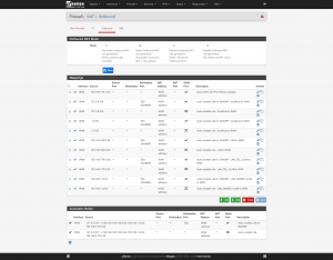

Für was willst Du einen STUN Server nutzen? Der wird nicht benötigt. Lediglich der richtige Proxy und die SIP Daten. NAT keep alive im SPA112 aktivieren und in der pfSense den 5060 UDP als static port (Outbound NAT) konfigurieren.

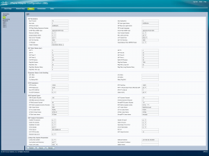

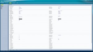

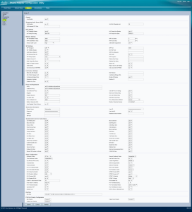

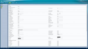

Wollen nicht, eher müssen weil es ohne nicht geht.
Alles angelegt und mehrfach kontrolliert (siehe Anhang). Das SPA112 hat die 192.168.179.1.
Ohne STUN-Server bleibt die External IP leer. Es ist zwar erfolgreich registriert, Anrufe raus und rein klappen aber nicht.
Mit Handle VIA received = yes unter NAT Support Parameters (SIP) klappt es auch ganz ohne STUN-Server.
Ich hänge einfach mal meine komplette Konfiguration an, sollte jemand mal ein ähnliches Problem haben ...
pfSense 2.4.4-RELEASE-p3 (amd64) built on Wed May 15 18:53:44 EDT 2019 FreeBSD 11.2-RELEASE-p10
