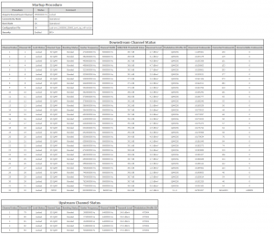

das Modem ist nun hier. Kann jemand mit Erfahrung mir die Werte intepretieren ob die für Gigabit ausreichend sind? Danke
Update: So der Modemwechsel hat erstmal reibungslos geklappt. UM Hotline angerufen mit Wartezeit, danach an kaufmännische Hotline weitergeleitet, Ser.Nr und MAC durchgegeben und keine 2Min. war mein Cisco Epc3208 offline. Danach TC4400 angeschlossen und 5 Min. später und erneutem selbständigen Neubooten war das passende Configfile da.

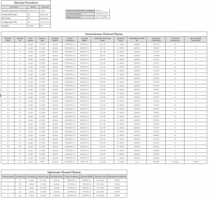

Also nach verschiedenen Posts im Forum ist mein SNR wohl zu klein. Damit muss wohl ein Techniker kommen und neu einmessen, richtig? Der OFDM- Bereich liegt bei -5.9 dBmW (Range: -10 bis 4). Der SNR bei 25.5 dB (soll mind. 27 dB betragen). Quelle.
Tarifumstellung 2Play 150 auf CableMax 1000 mit TC4400 Beitrag #5
rv112
4.991
366
Richtig.

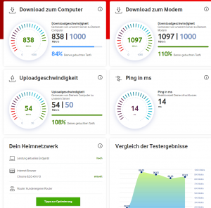

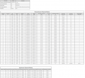

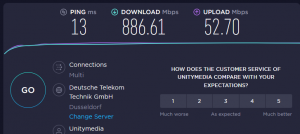

Wollte dies noch zum Abschluss bringen. Umstellung auf CableMax 1000 ist erfolgt und Anschluss läuft sauber (Lancom Router schafft im DL nicht mehr als ~850MBit) trotz des SNR unter 27 dB. Werde dies beobachten und ggf. ein Techniker kommen lassen.
