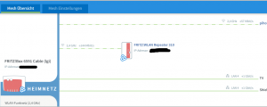

Aber mal eine Frage : hat das bei Dir funktioniert, d.h. von einer 6490 Box mit 7.10 diese in der Datei auf 7.03 geändert und dann auf einer 6591 Box mit 7.03 eingespielt ? Wurde echt alles korrekt übernommen (natürlich ohne Telefonbuch) ? Auch die Netzwerkgeräte ? Hat danach das Mesh normal auf der neuen Box funktioniert ?
Wechsel von 6490 auf 6591: neue FB, älteres OS??? wie Backup? Beitrag #14
Ja, hat gut geklappt. DECT-Telefone musste ich neu anmelden, das ist klar. CAPI musste auch neu aktiviert werden (nicht mehr vom PC faxen zu können war z. B. meine größte Sorge), läuft.
Den Mesh-Repeater musste ich tatsächlich resetten und neu anmelden. Ist das das Problem? Hatte ich bei einem Hardwarewechsel jetzt eigentlich ohnehin erwartet.
Sollte da etwas nicht funktionieren? Nutze das Mesh aber auch nur nach Bedarf, um einen WLAN-Drucker damit zu bedienen. Ansonsten kann ich das ggf. mal testen.
Edit: Telefonbücher sind bei mir auch übernommen worden, sollte das auch nicht gehen? Allerdings ist komischerweise im Fritzfon ein Eintrag dann nicht aufgetaucht, im Telefonbuch auf der Box war er allerdings noch vorhanden. Eintrag gelöscht, neu angelegt, gut war. Ansonsten keinerlei Fehler/Fehlendes bemerkt.
