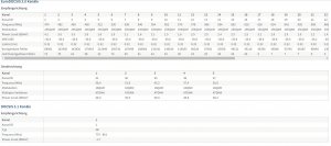

Habe sehr viele korrigierbar Fehler, die in den Millionen gehen.
Kann mir Jemand sagen an was das liegen kann, ist die FB defekt?
Firmware ist die 7.13.

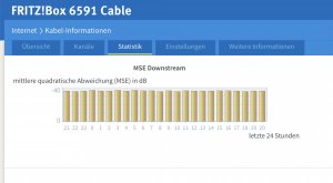

  • Fritzbox 6591 mit Gigabit - was ist hier los? Beitrag #2
Habe viele die Probleme und es kommt mir so vor als wenn keiner die Ursache dafür kennt.
  • Fritzbox 6591 mit Gigabit - was ist hier los? Beitrag #3
Ich habe eine eigene FB 6591 und habe eine zu meinem Tarif die VF Station bestellt und wenn die hier ist, kann ich die FB
an AVM schicken, denn da scheint wohl ein Fehler in der Box zu sein.

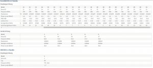

Nach 24 Stunden dieses Resultat:
  • Fritzbox 6591 mit Gigabit - was ist hier los? Beitrag #10
Habe ebenfalls bei 538 MHz unkorrigierbarer Fehler, die aber in den Milliardenbereich gehen.
Laut Recherche ist das DVB T2 aber ich hab keine Ahnung was zu tun.
Es wurde nur die FB getauscht, vorher mit der 6490 war alles i. O.
Kann die FritzBox fehlerhaft sein?

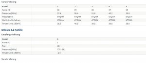

  • Fritzbox 6591 mit Gigabit - was ist hier los? Beitrag #11

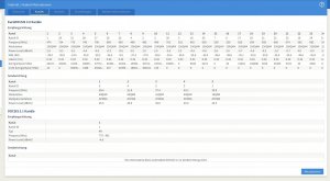

So meine 6591 läuft jetzt bisschen mehr als 24h.
Hätte nicht gedacht, das es in meinem kleinem Städtchen schon Gigabit gibt.

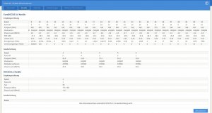

  • Fritzbox 6591 mit Gigabit - was ist hier los? Beitrag #12

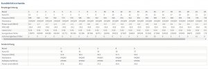

Meine Werte.. bei Kanal 7 sind’s 2109904122 unkorrigierbare Fehler und MSE schwank zwischen 7 und 25dB :D

  • Fritzbox 6591 mit Gigabit - was ist hier los? Beitrag #15
So hohe Fehlerzahlen haben meine Eltern auf ihrem 100Mbit/s Anschluss auch. Diese verwenden allerdings eine freie FritzBox 6490.
Fehler bemerken sie aber keine.
Bemerkst du denn Fehler außerhalb des Speedtests?
Hier ist aber alles korrigierbar. Bei unseren Anschlüssen liegt die Zahl der unkorrigierbaren Fehler mittlerweile im Millardenbereich nach 1. Tag. :-(
  • Fritzbox 6591 mit Gigabit - was ist hier los? Beitrag #16
Komme aus Minden (NRW). Bei dir sieht der MSE aber recht normal und konstant aus. Meiner ist holprig..

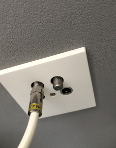

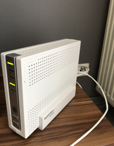

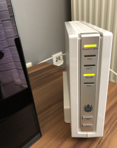

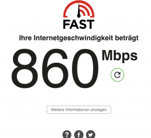

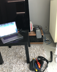

  • Fritzbox 6591 mit Gigabit - was ist hier los? Beitrag #19
Es gibt noch kompetente Techniker. Noch gibt es sie...
Eben war ein Techniker aus Bielefeld hier und hat sein bestes gegeben. War gut ne Stunde hier. Als erstes unten den Verteiler gemessen. Was denn ins Haus geht und ob dort schon die Fehler auftreten. Er meinte Spitzenwerte. Dann hoch in die Wohnung. Oh ja Störung eindeutig. Dose gesehen und gleich gesehen dass dort eine Abzweigung dran hängt. Er so wo geht die hin? ich sag die Leitung ist tot und wird nicht genutzt. Er so das Kabel wirkt wie eine Antenne und kann Kanäle stören. Ich mach dir eine bessere Dose rein und lass die Abzweigung weg mach dir ein neues Kabel mit neuen Endstücken dran und dann gucken wir nochmal. Und siehe da sein Messgerät zeigt saubere Werte an. Also Fritzbox wieder ran und wieder die gleichen scheiß Werte. hmmm. da war er erstmal sprachlos. Modemwerte neu ausgelesen und er meint er zeigt mir alles gut an. Hat es mir auch gezeigt. Er nochmal sein Messgerät ran die Fehlerkanäle einzeln durchgemessen. Alles top. Das hat er 2 mal gemacht und es hat aber nichts gebracht. Er so jetzt reicht es mir. Die Fritzbox fliegt raus! Er in sein Auto und eine neue alte Unitymedia 6591 provisioniert. Kurz gewartet. BAMM Traumwerte! Also ganz eindeutig es liegt am Unitymedia Logo. Er so mein Gott das wird ja wieder ein toller Tag...Er ist am überlegen ob er ein anderes Job Angebot annimmt. Als Servertechniker. Ich hoffe nur er bleibt uns erhalten denn durch ihm läuft es wieder wie am Schnürchen und solche Leute brauch Vodafone. Mt dem Letzen Techniker können die kein Krieg gewinnen. Hier anbei nochmal ein paar Fotos.
Und selbst im WLAN schaff ich jetzt solche Werte: (Gemessen an einem MacBook Pro 2017)

Meine hatte auf jeden Fall eine Macke. Er meinte die 7.01 zeigt noch falsche Werte auf den Kanälen an. Wenn ich mich nicht täusche bei den Power Leveln wird teilweise der Wert 30 draufgeschlagen. Er meint aber das hat keine Auswirkung auf die Leistung. Ist nur ein Anzeigefehler. Aber die Firmware der 6591 ist noch verbuggt. aber dennoch hatte meine 6591 davor einen Knacks weg. Das Austauschgerät geht super. keine Loss mehr. mir ist es egal was sie anzeigt Hauptsache die Leitung stimmt. und die Speedtests beweisen es.
ich hatte 2 Fehlerquellen. Die Box und die Dose. vllt auch das Kabel von dose zu Modem.
