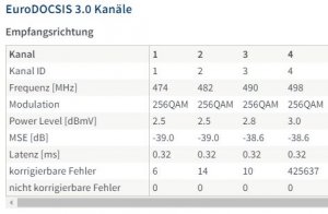

Reihe mich mal ein. Korrigierbare Fehler auf 498 MHz, innerhalb kürzester Zeit im 6-7 stelligen Bereich.
6591 mit 7.03, CableMax 500 Tarif. Die FRITZ!Box habe ich am Montag erhalten. Bin Kunde in BaWü.

Sieht bei mir auch so aus, wobei ich grad noch im 5 stelligen Bereich bin, alle anderen Kanäle im 2 stelligen Bereich. 522 MHz ist ebenfalls noch leicht erhöht. Bei dir auch?
Hat 498 MHz nicht irgendwas mit DVB-T(2) zu tun, Einstrahlung? Allerdings ist mir das bei meiner 6490 nicht aufgefallen, erst jetzt mit der 6591.
Gut, solang die Fehler noch korrigierbar sind, sollte es egal sein.

Bei mir ist nur 498 auffällig. Allerdings hatte ich am Montag sogar ein paar nicht korrigierbare Fehler auf verschiedenen Kanälen. Ich hatte davor eine 6490 und da war jeder Kanal sauber.
Was ich auch noch seltsam finde: die Upstream Power Level sind bei der 6591 niedriger. Gut, das kann aber auch am neuen Modem in der 6591 liegen. Davor waren alle Kanäle zwischen 44.5 und 42.8 dBmV. Jetzt sind sie zwischen 42.5 und 40.5. Vodafone antwortet leider nicht auf meine Anfragen. Hatte ja gehofft, dass das nun besser wird als bei Unitymedia. War wohl Wunschdenken ;-)

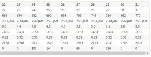

Tja, das war wohl nichts. 7.13 wurde vor ein paar Minuten eingespielt, die korrigierbaren Fehler sind schon fast wieder sechsstellig.

Nach ein paar Minuten... da dauert's bei mir doch etwas länger, aber ist auch schon wieder sichtbar, dass es auf 498 MHz mehr Fehler werden als auf den anderen Kanälen.

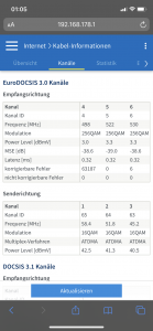

Ein Update von meiner Seite: habe jetzt mal Support-Daten an AVM gesendet, die schauen danach. Für mich sieht das aber eher nach einem netzseitigen Problem aus. Ich habe mittlerweile übrigens auch ein paar nicht korrigierbare Fehler.

Update von mir:
nach insgesamt 3 Techniker-Besuchen habe ich nun die FB getauscht bekommen. Kaum noch nicht-korrigierbare-Fehler, Geschwindigkeit im Up- und Download stabil!

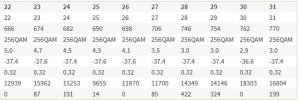

Wäre hier auch ein Austausch notwendig? Mir erscheint das insgesamt zu fehlerbehaftet

ich habe mich wohl zu früh gefreut. Nach 24h gerade massive Probleme gehabt, folgendes Bild:

bei dir ist es die box. Fehlerbild sah bei mir mit defekter box ganz genauso aus.
