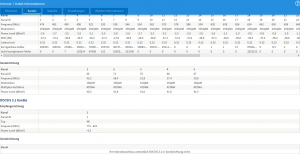

Sooo. Hier die Werte *vor* dem Tausch der 6591 (3 Tage online):
Und hier nachdem die 6591 ersetzt wurde (jetzt 24h online):
Ich denke, das ist ziemlich eindeutig :)

Wie wurde deine 6591 getauscht?
Was musstest du machen?
War ein Techniker bei dir?
Es war ein Techniker da, da ich bei der Hotline viele korrigierbare Fehler (und teils auch nicht korrigierbare) gemeldet habe. Er hat die Dose getauscht und den Verstärker geprüft. Fehler waren nach wie vor da. Dann hat er die 6591 getauscht. Und daran lag es. Wohl eine defekte Charge. Siehe auch mein Post etwas weiter oben.

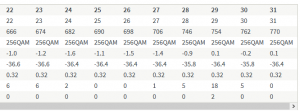

Ich habe auch (auf einem Kanal) sehr viele Fehler. Und auf einigen anderen Kanälen unkorrigierbare Fehler.
Trotzdem ist die Bandbreite von 1000 Mbit/s voll verfügbar.
Wo liegt das Problem denn bei diesen "Fehlern"?
  • Fritzbox 6591 mit Gigabit - was ist hier los? Beitrag #105
Bandbreite ist das eine. Sobald unkorrigierbare Fehler auftreten, ist die Leitung meistens kurz weg. Der "normale" User merkt das nicht. Aber wenn man etwas macht, das eine stabile Leitung erfordert (z.B. VoIP, etc.), dann merkt man das deutlich.

Sehe das aktuell noch ganz entspannt. In 2 Tagen habe ich nun 30000 korrigierbare Fehler auf 498 MHz, keine nicht korrigierbare Fehler. Also um einiges weniger wie bei deiner ersten Box. Ansonsten, vollen Down- und Upload, normaler Ping, keine Verluste auch bei der Telefonie nicht.
Wäre es eine Kaufbox, würde ich vielleicht schon gleich danach schauen, bei einer Mietbox kann es ja egal sein, ob der Modemteil dann nach 2 Jahren komplett defekt ist. Störung melden, neue Box erhalten und gut.

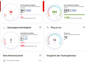

Screenshot_2020-03-10 FRITZ Box 6591 Cable.pngScreenshot_2020-03-10 FRITZ Box 6591 Cable(1).png
Kurz zu meiner Situation:
Habe am Montag von der Vodafone ConnectBox auf die FritzBox 6591 gewechselt und seitdem sind meine Speedtest-Werte im Keller, maximal 130 Mbit/s im Downstream, im Schnitt aber immer 25-50 Mbit/s. Der Upstream bleibt eigentlich immer unter 10 Mbit/s, meistens bei 2-3 Mbit/s. Tarif ist der Vodafone CableMax 500.
Vorab sei gesagt, dass ich alles über wlan mache, da es in meiner Wohnung anders nicht möglich ist.
Natürlich ist es immer abhängig von den genutzten Endgeräten, allerdings kam ich mit der Vodafone ConnectBox beispielsweise immer auf 400 Mbits im Download oder sogar darüber. Da diese Speedtest-Werte von einem auf den anderen Tag weg waren, weigere ich mich aber vorerst meine Endgeräte zu verdächtigen.
Das Resultat des ersten Gesprächs mit einem Hotline-Mitarbeiter waren "erweiteterte" Tipps zur Wlan-Optimierung (Positionierung, 5Ghz, getrennte SSID, feste Funkkanäle, etc.), ferner wurde mir der Eindruck vermittelt, dass ich den Techniker höchstwahrscheinlich selbst bezahlen muss.

1. Vorher 400 Mbit/s über WLAN? So viel. Bist du sicher?
2. Verbinde deinen Rechner doch mal per LAN-Kabel und lasse den Speedtest laufen.
3. Wenn dein Datendurchsatz zum Endgerät so schlecht ist, führt der Speedtest doch automatisch einen zweiten Test durch, nur zwischen Vodafone und der Fritzbox. Wenn diese Werte ebenfalls zu schlecht sind, hast du doch allen Grund für eine berechtigte Reklamation.
  • Fritzbox 6591 mit Gigabit - was ist hier los? Beitrag #113
wie agiert man denn taktisch klug, damit die Hotline einen Techniker vorbeischickt, der dann im Idealfall auch direkt die Box tauschen kann?
Am besten nicht erwähnen, dass du über WLAN testest bzw. dann doch mal Tests über LAN machen.
Weiterhin auf die vielen nicht korrigierbaren Fehler hinweisen und außerdem liegt der MSE auf 538 MHz mit 26,6 dB außerhalb der Toleranz. Wenn das nicht genügend Gründe sind einen Techniker zu schicken...
Warum denn nicht, ich komme über WLAN auf ~650 mbit.

Vielen Dank für eure Antworten!
Ich werde dann nochmal mein Glück mit der Hotline versuchen und auf den Werten verharren. Anscheinend ist "WLAN" für die Mitarbeiter wohl eine Art Trigger-Wort, um die vorhandenen Probleme beim Kunden zu sehen :p
So blöd es klingt ist LAN aktuell die größte Hürde, da ich eigentlich ungern ein (sehr langes) Kabel kaufen möchte, das ich sowieso wieder zurückschicke oder erstmal einen Laptop beschaffen muss.
Aber selbst wenn ich mit einem relativ aktuellen iPhone 7 oder einem iPad Pro direkt neben dem Router stehe, komme ich nicht über 10-20 Mbit/s im Downstream hinaus.
Anbei habe ich nochmal die aktuellen Fehlerwerte (nach ca. 16h durchgängigem Betrieb) und einen Speedtest.
Die Geschwindigkeit bis zu meinem Router ist so wie sie sein soll, was mich aber auch nicht überrascht, da der ältere Vodafone-Router ja annähernd die gebuchte Leistung bis auf mein Endgerät gebracht hat.
@ vawo
Um mal zu versuchen, die Sache einzugrenzen, welche Charge fehlerhaft sein könnte:
Hast Du noch die Serien-Nr. (die ersten 4 Stellen, die mit L oder M beginnen) Deiner „alten“, fehlerhaften Box im Kopf?
Wie lauten denn die ersten 4 Stellen der Serien-Nr. Deiner jetzigen Box, die ja offenbar aus einer fehlerfreien Charge stammt?
Grüße aus Düsseldorf
WindyCity
  • Fritzbox 6591 mit Gigabit - was ist hier los? Beitrag #122
@WindyCity
Ich fotografiere immer die Aufkleber.;)
Hier ist die Nummer: L494.695.xx.xxx.xxx.
  • Fritzbox 6591 mit Gigabit - was ist hier los? Beitrag #123
Vielen Dank rambus!
Also vom Donnerstag, 05.12.2019. Und diese Deine Box ist also defekt??
Ich habe heute eine 6591 von Amazon geliefert bekommen (M0903.xxx. ..., also vom 26.02.2020) und bin nun hin und her gerissen, ob ich die provisionieren lassen soll oder lieber die 6660, die morgen geliefert wird und dann dafür die 6591 retourniere...
Danke und Gruß
WindyCity
