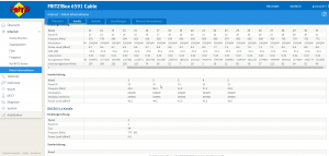

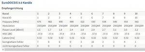

Hallo zusammen, ich hänge mich hier mal an. Seit dem 07.03.20 verrichtet eine 6591 bei mir ihren Dienst. (Vorher 6590) Seit dem Wechsel habe ich nur auf Kanal 8 nicht korrigierbare Fehler. Bei der 6590 hatte ich keinen einzigen. Sollte ich hier reagieren und die Box austauschen oder ein Ticket bei Vodafone aufmachen? Ich habe nun nicht die millionen Fehler wie manch anderer aber wie gesagt vorher gar keine. Der Zähler zeigt die Werte vom 07.03.20 bis heute.
  • Fritzbox 6591 mit Gigabit - was ist hier los? Beitrag #128
Die paar Fehler auf 522 MHz sind (in vielen Gegenden) normal.

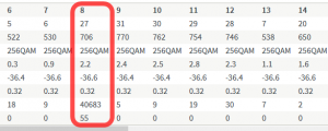

Identisch bei mir.
Kanal 8 produziert bei meiner 6591 etwa 100 mal so viele Fehler wie die anderen Kanäle, sowohl korrigierbare wie auch nicht korrigierbare.
An der Frequenz kann es nicht liegen. Starte ich die 6591 neu, werden die Kanäle jedesmal mit anderen Frequenzen belegt.
Es ist aber immer der Kanal 8, der aus der Reihe tanzt - mit verschiedenen Frequenzen.
Was kann das sein?
Defekte Box?
Seriennummer meiner Box: M091 ... -> Die FRITZ!Box wurde am 24.02.2020 hergestellt.
Da streut DVB-T2 in's Kabelnetz ein.
Es liegt nicht an der Frequenz, sondern an Kanal 8, egal welche Frequenz dort drauf liegt.
Bei mir waren es zuletzt 706 Mhz und davor die 754 Mhz. Faktor 100 mal so viele Fehler.

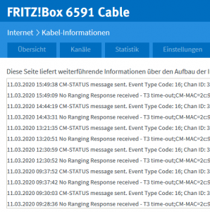

Dazu habe ich permanent diese Meldungen im Logfile. Was ist das?
Bei mir sind nach jedem Neustart Kanal und Frequenz gleich. Deshalb kann ich das nicht verifizieren.
Wenn dem so ist bin ich mir nicht sicher, ob es nicht doch "nur" ein Firmwareproblem ist. Allerdings müsste man da AVM dazu bringen sich zu äußern.
  • Fritzbox 6591 mit Gigabit - was ist hier los? Beitrag #138
Wirklich?
Strom 10 Sekunden von der Box nehmen und danach neu starten.
Bei mir sind die Frequenzen danach jedesmal anders verteilt über die 31 Download-Kanäle.
Da angeblich keine 6591 mehr zur Verfügung stehen und der neue CableMax Tarif noch nicht einmal im Kundencenter "aktiv" erscheint, warte ich jetzt erstmal ein paar Tage ab. Wenn die Umstellung kaufmännisch durch ist, dann reklamiere ich ganz in Ruhe.
Ich kann trotz der Fehler und des merkwürdigen Logfiles keine Beeinträchtigungen im Praxisbetrieb feststellen.

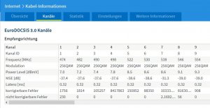

  • Fritzbox 6591 mit Gigabit - was ist hier los? Beitrag #141
Ja wirklich. Bei mir sind auch alle Frequenzen sauber sortiert, Kanal 1 ist 474 MHz, Kanal 31 ist 770 MHz.
Ist schon eigenartig, welche Unterschiede es gibt, obwohl es ja im Grunde dieselben Geräte sind.
Hier mal ein Ausschnitt (vor 2 Stunden resetted):
  • Fritzbox 6591 mit Gigabit - was ist hier los? Beitrag #143
Ja, find ich auch merkwürdig.
Die einen Geräte haben Fehler im Millionenbereich, die anderen zwar wesentlich weniger aber auf bestimmten Frequenzen/Kanälen doch merklich mehr als auf anderen, hm :confused:
btw. bei mir ist die Fehlerzahl auf 498 MHz / Kanal / Kanal ID 4 etwas erhöht, also nicht Kanal 8 ;)

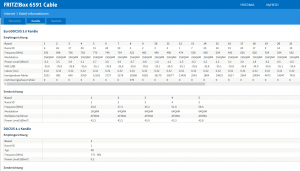

'Alte' 6591 (Herstelldatum 24.12.19) nach ~zwei Tagen:
Neue 6591 (20.01.20), die ich vom freundlichen Techniker bekommen habe, nachdem er den Anschluss neu eingepegelt hatte und top Werte maß, die erste Fritze aber innerhalb weniger Minuten schon wieder 2Mio nicht korrigierbare Fehler meldete:
Schon klar, die alte lief deutlich länger aber wie gesagt fing sie nach jedem Reset sofort an, Fehler zu produzieren.
Jetzt passen auch wieder alle Speedtests und die Downloads sind so stabil wie vorher mit der 6490. 🥰 Und ernsthaftes Lob, gestern bei Vodafone Störung gemeldet, heute stand er vor der Tür, 1a Organisation. Ich musste ihn allerdings direkt darauf ansprechen, ob er die Box tauschen kann, erst sollte ich mal eine Woche warten und dann bei Vf eine neue Kiste anfordern.

hab eine 6591 von unity vom 30.1.... keine probleme hier habe in 24h nur 3 stellige error`s im 522mhz... top ..aaabbberrr wenn ich das mtgelieferte kabel nutze tauchen da 5-6stellige fehler auf nach 24h....
ich würde checken lassen , erst das kabel, dann die dose und zum schluss die box :)

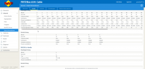

ich bin grad eine wenig hin und hergerissen was ich tun soll.
Ich nutze seit ein paar Tagen eine FritzBox 6591 Cable.
Tarif CableMax 500/50
Synchronisiert ist die Box mit 563/52 MBit/s
Problem ist, dass meine Endgeräte nur selten anähernd an die 500 MBit/s kommen. Weder per WLAN noch per LAN.
In den Speedtests ist kurz ein Peak zu sehen (400-500 Mbits) und im Verlauf des Downloadstests sinkt die Datenrate ab.
Ich habe AVM Support kontaktiert.
Sie schließen einen Fehler der Box aus und verweisen auf Vodafone / Unitymedia.
Siehe Antwort unten
Ich sehe nun zwei Optionen:
1. FritzBox einpacken, zurückschicken und provisionierte Box bei VF anfordern (ich habe erst gestern meine alte 6490 aus dem vorigen Business Vertrag zurückgeschickt! )
2. Störung bei VF aufmachen auf die Gefahr hin, dass ich den Techniker selber zahlen muss. Aussage der Hotline.
Danke für Eure Ratschläge!
Antwort AVM:
"Wenn nun die entsprechenden Maßnahmen aus der Ihnen zugesandten Anleitung nicht greifen oder gegriffen haben, können wir Ihnen zu dem beschriebenen Fehlerbild keine weiteren Lösungsmöglichkeiten nennen. Wir haben die möglichen Ursachen für die von Ihnen geschilderten Probleme eingehend untersucht und Ihnen Lösungsvorschläge unterbreitet. Nach Umsetzung dieser Hinweise und Maßnahmen stellen Ihre FRITZ!Box 6591 Cable und die mit ihr verbundenen Geräte die Internetverbindung mit der maximal möglichen Geschwindigkeit her. Weitere Ursachen für einen zu langsamen Internetzugriff können neben der FRITZ!Box das Netzwerkgerät und dessen Netzwerkadapter, der Internetanschluss sowie der Internetanbieter und die Gegenstellen im Internet sein.
Der Screenshot zeigt jedoch, dass die von der FRITZ!Box 6591 Cable genutzten Kanäle nicht wenige Datenfehler aufweisen. Dies kann durchaus eine Ursache sein. Auch eine netzseitige Auslastung kann hier das Problem auslösen. Da Kabel-Internet ein Shared Medium ist, kann dies als Ursache auch niemals ausgeschlossen werden. Wir sehen daher das Problem hier bei Ihrem Anbieter.
Es wäre dabei auch durchaus nicht ungewöhnlich, dass ein Kabelmodem/Router des Anbieters diese Problem nicht zeigen würde. Dies liegt dann unter anderem auch daran, das dieses Gerät durch den Anbieter provisioniert wird und dabei schwierige Kanäle ausgeblendet werden können. Eine solche Provisionierung ist bei Fritz!Boxen, die der Kunde frei im Handel erworben hat (s.g. Retailboxen), so nicht möglich. Hier muss der Anbieter dann den Anschluss genauer prüfen und die fehlerhaften Kanäle entsprechend seiner Möglichkeiten korrigieren. Bitte wenden Sie sich daher an Ihren Anbieter.
Eine Lösung von Seiten des AVM Produktes herbeizuführen, ist hier leider nicht möglich.
Ich bedaure Ihnen hier keine konkrete Lösung anbieten zu können und hoffe auf Ihr Verständnis.

Modemwerte:
