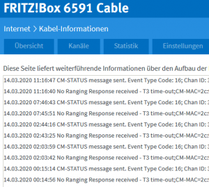

Habt ihr diese "Timeouts" im Logfile denn auch ständig?
Nach 5 Tagen nun das erste mal. Aber das war auch bei meiner 6490 gelegentlich im Protokoll.
Ansonsten zum Glück nur korrigierbare Fehler, wenn auch auf einer Frequenz etwas erhöht.

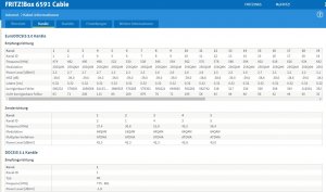

Ich habe eine Providerbox ... Die Fehler auf dem Bild sind 24 Stunden alt.
Was jedoch komisch ist, das die Leitung relativ stabil zu sein scheint. Trotzdem dürfen die Fehler nicht sein.

6591 ist keine 48h online. Mehrere Millionen kor. Fehler und einige unkor.
Mit der 6490 vorher keine Tausend und das über Monate.
Herstelldatum 20.02.2020
Box defekt?

Also, Techniker war gerade hier. Er hat meine Dose und noch einen Dämpfer drauf gemacht, da die Power Level auf teilweise 15 waren. Jetzt sehen die zumindest schon mal gut aus. Trotzdem werden immer noch korrigierbare Fehler produziert, die mittlerweile wieder im 5 stelligen Bereich sind. Der Techniker meinte auch, so schnell tauscht Vodafone die 6591 nicht. Tja, ich schau mir das jetzt was an und werden in 1-2 Wochen wieder anrufen.
Nach nicht ganz einer Stunde sind es teilweise wieder 25000+ korrigierbare Fehler. Also hat die Box definitiv einen Schaden oder einen Firmware Bug.
