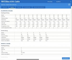

Sehr interessant, bei mir sieht das genauso aus, bzw. sah so aus da sie seit dem Update dauernd neu synct.
Auch bei den Speedtests habe ich mit der FB 6591 das Problem, dass die Leitung sehr oft kein Gigabit bringt. Das ändert sich aber laufend, nach 5 Minuten ist dann auf einmal alles OK. Laut Unitymedia/Vodafone Speedtest ist dann zwischen Modem und Unity alles in Ordnung, und es liegt an meinem Router. Das ist völliger Quatsch, ich habe trotzdem mehrfach mit iperf3 durch meinen Router (aktuell UniFi UDM-P, routet mit 10G Interfaces sogar bis zu 8.5 GBit/s) hindurch gemessen, immer 940 MBit/s mit meinen Gigabit SFP Modulen. Mit einer OPNsense VM oder der UDM war es das gleiche, Router ist ausgeschlossen.
Seit dem Update auf 7.13 vor zwei Tagen bricht meine Leitung nun mehrfach täglich ab und ich habe minutenlang Aussetzer, vorher war in "Weitere Informationen" wochenlang Ruhe, und alles lief stabil. Die Leitungswerte bzw. Fehlercounter sehen aber schon seit der FB6490 so aus wie bei Dir.
Falls nicht zeitgleich mit dem Update auch irgendwas mit der Leitung passiert sein sollte, liegt das also an der FB und ich sollte versuchen, das Leihgerät bei UM tauschen zu lassen?
07.03.2020 09:20:43 CM-STATUS message sent. Event Type Code: 5; Chan ID: 16; DSID: N/A; MAC Addr: N/A; OFDM/OFDMA Profile ID: N/A.;CM-MAC=dc:39:6f:b7:f6:ab;CMTS-MAC=00:01:5c:92:96:4c;CM-QOS=1.1;CM-VER=3.1;
07.03.2020 09:20:09 No Ranging Response received - T3 time-out;CM-MAC=dc:39:6f:b7:f6:ab;CMTS-MAC=00:01:5c:92:96:4c;CM-QOS=1.1;CM-VER=3.1;
07.03.2020 09:15:47 CM-STATUS message sent. Event Type Code: 5; Chan ID: 16; DSID: N/A; MAC Addr: N/A; OFDM/OFDMA Profile ID: N/A.;CM-MAC=dc:39:6f:b7:f6:ab;CMTS-MAC=00:01:5c:92:96:4c;CM-QOS=1.1;CM-VER=3.1;
07.03.2020 09:15:39 SYNC Timing Synchronization failure - Loss of Sync;CM-MAC=dc:39:6f:b7:f6:ab;CMTS-MAC=00:01:5c:92:96:4c;CM-QOS=1.1;CM-VER=3.1;
07.03.2020 07:38:47 CM-STATUS message sent. Event Type Code: 5; Chan ID: 16; DSID: N/A; MAC Addr: N/A; OFDM/OFDMA Profile ID: N/A.;CM-MAC=dc:39:6f:b7:f6:ab;CMTS-MAC=00:01:5c:92:96:4c;CM-QOS=1.1;CM-VER=3.1;
07.03.2020 07:38:31 SYNC Timing Synchronization failure - Loss of Sync;CM-MAC=dc:39:6f:b7:f6:ab;CMTS-MAC=00:01:5c:92:96:4c;CM-QOS=1.1;CM-VER=3.1;
07.03.2020 04:42:35 CM-STATUS message sent. Event Type Code: 5; Chan ID: 16; DSID: N/A; MAC Addr: N/A; OFDM/OFDMA Profile ID: N/A.;CM-MAC=dc:39:6f:b7:f6:ab;CMTS-MAC=00:01:5c:92:96:4c;CM-QOS=1.1;CM-VER=3.1;
07.03.2020 04:23:59 Received Response to Broadcast Maintenance Request, But no Unicast Maintenance opportunities received - T4 time out;CM-MAC=dc:39:6f:b7:f6:ab;CMTS-MAC=00:01:5c:92:96:4c;CM-QOS=1.1;CM-VER=3.1;
07.03.2020 04:22:09 CM-STATUS message sent. Event Type Code: 5; Chan ID: 16; DSID: N/A; MAC Addr: N/A; OFDM/OFDMA Profile ID: N/A.;CM-MAC=dc:39:6f:b7:f6:ab;CMTS-MAC=00:01:5c:92:96:4c;CM-QOS=1.1;CM-VER=3.1;
07.03.2020 04:21:44 SYNC Timing Synchronization failure - Loss of Sync;CM-MAC=dc:39:6f:b7:f6:ab;CMTS-MAC=00:01:5c:92:96:4c;CM-QOS=1.1;CM-VER=3.1;
Leitungsuptime aktuell 24 Stunden:

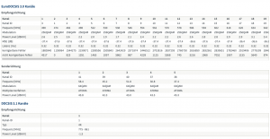

So sehen meine Werte nach 24h Betrieb aus. Denke ist ok. Wenn ich dran denke was das vorher für ein schlechtes Bild war. Bin sehr zufrieden. Habe eigentlich zu jeder Zeit meine 900-930mbit down und 50 up. Selten mal zur Prime Time Freitagabend auch mal nur teilweise 40-45up. Aber da kann ich gut mit leben. Habe das Gefühl dass die Zugriffszeit auch um einiges besser geworden ist zur 6490.
  • Fritzbox 6591 mit Gigabit - was ist hier los? Beitrag #80
Webinterface ist im einiges schneller, das stimmt.
Deine Leitungswerte sind ohne Beanstandung. Wünschte, das wäre bei mir so...

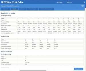

Ich habe auf 538MHz massig nichtkorrigierbare Fehler. In Köln könnte das auch Einstrahlung von DVB-T2 sein.

Update von mir: ein Techniker war heute da. Hat erst die Dose getauscht, dann die Verstärker überprüft. Selbes Problem, etliche Fehler auf 498 MHz.
Anschließend hat er die Box getauscht. Problem weg, keine Fehler mehr. Es muss also ein Defekt der 6591 sein, und vermutlich ist da eine größere Charge von AVM betroffen.

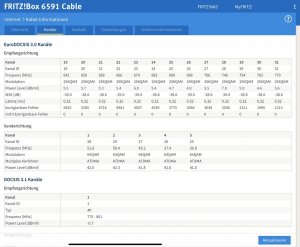

Online seit 05.03.2020, 01:02 Uhr. Ausreißer ist nur der Kanal auf 538MHz. Die restlichen sind soweit gut.
