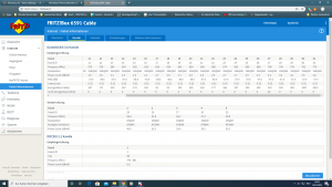

bei mir sieht das so aus.
fast alles 0 korrigierbare fehler.
aber hin und wieder...
Sollte ich handeln?

Besteht schon ein Grund zum handeln wegen den Fehlern?

auf gar keine Fall das sieht absolut Spitze aus und ist ganz normal. Du musst mal überlegen was bei 1Gbit an Daten durchgeht. das ist das ein Fliegenschiss. Ich kann dich beruhigen sieht bei mir genauso aus.

solange der down- und Upload im rahmen ist kannst du das komplett ignorieren. man kann da halt immer mal reingucken wenn mal wieder der speed im Keller ist und man sich auf Fehlersuche begibt.
