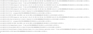

Hallo Ihr Lieben,
ich möchte meine jetzige Fritzbox 6591 umstellen.
Im Moment hängt die Fritte an einer MMD Axing bsd-964-14.
Ich möchte die Box nun an die zweite Dose im Wohnzimmer anschließen.
Dort ist im Moment eine GUT 123 mit Abschlusswiderstand verbaut.
Welche MMD benötige ich?
Meine Modemwerte habe ich auch mal angefügt.
Vielen Dank.

Was mir noch Kopfschmerzen macht sind die nicht korrigierbare Fehler der Fritzbox. Die Werte sind von ca. 22 Std. Uptime. Obwohl ich gefühlt keine Probleme mit der Leitung habe. Speedtest ist OK. Die Axing bsd-964-14 wurde 2010 installiert und neu eingemessen wurde nie etwas bei mir.

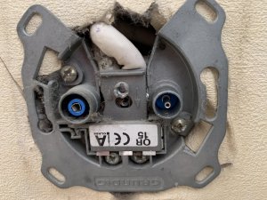

Ich habe meine Fritzbox im Keller an einer durch UM installierten MMD Dose. Von da aus geht es weiter ins Wohnzimmer. Dort habe ich die Dose, von der ich ein Bild hier anhänge. Von dort aus geht es weiter ins 1. OG.
Ich habe mir nun auch die BSD 961-12K Durchgangsdose bestellt, habe aber Zweifel, ob die 12db richtig sind.
Kann ich die Axing BSD 961-12K dort verbauen?
Vielen Dank vorab!

Das ist eine 15er Dose, aber ob die richtig ist, kann man so nicht sagen. Normalerweise sollte es nicht funktionieren, wenn man hier eine MMDo einbaut, da auf dem Strang kein Rückweg anliegen sollte. Aber auch dass kann man so nicht erkennen. Man bräuchte schon den genauen Aufbau der Anlage, inkluseve Verstärker und alle Verteiler/ Abzweiger, um da etwas beurteilen zu können. Wie kommt man darauf, ausgerechnet eine Dose mit 12 dB Anschlussdämpfung zu bestellen?

vielen Dank für Deine Antwort. Ich hatte mich hier irgendwie dazu inspirieren lassen und habe mich in völliger Unkenntnis der Sachlage dazu hinreißen lassen, die zu bestellen. ;-)
Ich hätte das vielleicht erst mal hier fragen sollen.
Danke Dir!
Vielleicht sollte ich wirklich mal Vodafone beauftragen/bitten, die Anlage auf einen neuen Stand zu bringen. Die hier ist ca. 10 Jahre alt.

So, Dose habe ich am Samstag installiert. Läuft soweit, aber die Modemwerte stören mich immer noch... :mad:
Die Box ist jetzt knapp 4 Tage Online.
  • Alte 2 Loch Dose ersetzen durch MMD GigaCable MAX 1000 Beitrag #16
Powerlevel passen, aber die nicht korrigierbaren Fehler im Verhältnis zu den korrigierbaren Fehlern, schauen nicht so gut aus. Hattest ja aber an der vorherigen Dose auch schon.
Da gibt's wohl noch ein anderes Problem.
