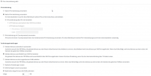

Moin,
muss ich irgendetwas beachten oder in der Fitte einstellen, wenn ich den
Zugang auf DS umstellen lasse?

Aber theoretisch kannst du bei echtem DS auch alles in der Fritte so lassen und den IPV6 Support nicht einschalten und kriegst weiterhin auch nur die IPV4 Adresse. Wäre natürlich sehr sinnlos, aber geht schon
  • IPV4 vs DS Beitrag #19
Nein, erst eine native IPv4 und dann ein IPv6 Prefix holen.
Natives IPv6 und dann IPv4 beziehen hat zumindest bei mir nicht funktioniert.
Könnte daran liegen das UM beim Management Network auf IPv4 only setzt.
  • IPV4 vs DS Beitrag #20
Das würde mein Problem von letztens erklären. Denn mit dieser Einstellung bekomme ich nicht immer eine IPv6 sondern nur manchmal. Hatte das auf die Fritte geschoben :D
  • IPV4 vs DS Beitrag #23
Bei mir (UM, NRW) auch nicht. Hatte das so eingestellt als ich noch DS-Lite hatte, und beim umstellen auf DS hat alles weiterhin funktioniert (eigene Fritz 6490)

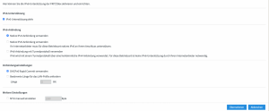

  • IPV4 vs DS Beitrag #24
Grade nochmal getestet bei mir, mit folgenden Einstellungen klappt es:
IPV4 vs DS
