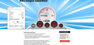

Die UniFi-Nano habe mich entäuscht.
Ich habe mich jedoch mit dem AVM Repeater 3000 noch mal auseinander gesetzt... Die richtigen Einstellungen bringen das Ergebniss... :)
