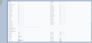

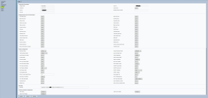

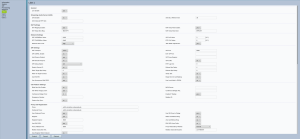

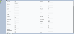

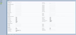

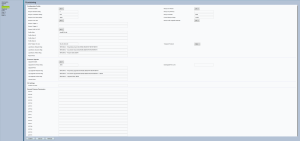

ich habe diese Woche mein eigenes TC4400 an einem Dual-Stack Anschluss in Hessen in Betrieb genommen und somit die Vodafone Station in den Ruhestand verabschiedet. Als SIP-Gateway für mein analoges Telefon nutze ich das Cisco SPA112 hinter einem OpenWRT-Router
TC4400-EU <--> OpenWRT Router <--> SPA112 <--> Analoges Telefon
Eingehende und ausgehende Anrufe funktionieren soweit auch wunderbar, jedoch wird mir bei keinem eingehenden Anruf die Rufnummer des Anrufers angezeigt, sondern lediglich "Nummer unterdrückt". Im Webinterface des SPA112 sehe ich auch keine Information zur Nummer auf der "Information"-Übersichtsseite. Gewählte Nummern werden da korrekt dargestellt, das Feld "Last Caller Number:" bleibt leer. Im Anhang habe ich Screenshots der Configseiten beigefügt, vielleicht weiß einer von euch, wo der Haken ist (bzw. fehlt)

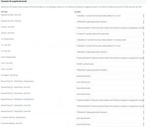

Mhh, ich habe meinen natürlich nicht direkt an UM sondern an einer 3CX. An dieser musste ich damals in den Einstellungen etwas rumpopeln, dass auch die richtigen Attribute beim Rufaufbau mitgegeben werden. Eingehende Rufe funktionieren, es wird jedoch keine Nummer übertragen?
Ich kann im Laufe des Tages mal eine Nummer direkt auf das HT legen und mit testen. Falls ich was herausbekomme, lasse ich es dich wissen. Wird nur eine Einstellungssache sein.

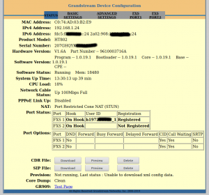

Gerade nochmal gecheckt:
Eingehender Anruf vom Handy (02-Netz) aufs Festnetz: Festnetz klingelt, Anzeige auf dem Display lautet: "Anonymous - Dienst nicht vorh."
Ausgehender Anruf vom Festnetz aufs Handy: Klappt leider nicht - Nummer wird gewählt, danach kommt aber direkt das Besetzt-Zeichen
Status-Seite:

HT802 --- 2020-03-21 13:28:20.475 RECEIVING FROM 80.69.110.101:5060
INVITE sip:[email protected]:5060 SIP/2.0
Via: SIP/2.0/UDP 80.69.110.101:5060;branch=z9hG4bKf7oe8o205oq1apcva0f1.1
From: "Anonymous"<sip:[email protected]>;tag=49424
To: "SIPLineUser SIPLineUser"<sip:[email protected]>
Call-ID: [email protected]
CSeq: 93613 INVITE
Content-Type: application/sdp
Contact: <sip:[email protected]:5060;transport=udp>
User-Agent: Nortel SESM 18.0.31.7
Max-Forwards: 19
Supported: com.nortelnetworks.firewall,p-3rdpartycontrol,nosec,join,x-nortel-sipvc,gin,com.nortelnetworks.im.encryption,replaces,100rel
Allow: UPDATE,REFER
x-nt-corr-id: 8d4b946b-0315-e417-25ef-000000000000
Content-Length: 232

HT802 --- 2020-03-21 13:33:44.528 RECEIVING FROM 80.69.110.101:5060
SIP/2.0 100 Trying
Via: SIP/2.0/UDP 5.XXX.XXX.131:5060;received=5.XXX.XXX.131;branch=z9hG4bK1263228475;rport=5060
From: "Unitymedia" <sip:[email protected]>;tag=1486707416
To: <sip:[email protected]>
CSeq: 380 INVITE
HT802 --- 2020-03-21 13:33:44.539 RECEIVING FROM 80.69.110.101:5060
SIP/2.0 403 Forbidden
To: <sip:[email protected]>;tag=1168568694
CSeq: 380 INVITE
Content-Length: 0
HT802 --- 2020-03-21 13:33:44.553 SENDING TO ssl91-ds.telefon.unitymedia.de:5060
ACK sip:[email protected] SIP/2.0
Via: SIP/2.0/UDP 5.XXX.XXX.131:5060;branch=z9hG4bK1263228475;rport
CSeq: 380 ACK
Content-Length: 0

Forbidden bekam ich anfangs mit der 3CX:
REGISTER sip:hiq5b-sbcv41a.kabelbw.de:5060 SIP/2.0
Via: SIP/2.0/UDP 192.168.83.7:5060;branch=z9hG4bK-524287-1---46b38b29058b776d;rport
Max-Forwards: 70
Contact: <sip:[email protected]:13963;rinstance=26dca32afbd5bf54>
To: "07851123456"<sip:[email protected]:5060>
From: "07851123456"<sip:[email protected]:5060>;tag=0fa11d47
Call-ID: JLNwuTPCVm3Q5c0d1bO0aA..
CSeq: 13 REGISTER
Expires: 300
Allow: INVITE, ACK, CANCEL, OPTIONS, BYE, REGISTER, SUBSCRIBE, NOTIFY, REFER, INFO, MESSAGE, UPDATE
Supported: replaces, timer
User-Agent: 3CXPhoneSystem 15.5.15502.6 (15502)
Authorization: Digest username="7851123456",realm="srxadmin@localhost",nonce="12304tj3q5oght15t3p5iorgn3iongpio35ngio3",uri="sip:hiq5b-sbcv41a.kabelbw.de:5060",response="52e68f939852048322771db62d3b968d",cnonce="dvzwfzuvergzuerrvzuberubverh",nc=00000005,qop=auth,algorithm=MD5
Content-Length: 0
SIP/2.0 200 OK
Via: SIP/2.0/UDP 192.168.83.7:5060;received=109.193.178.168;branch=z9hG4bK-524287-1---46b38b29058b776d;rport=13963
To: "07851123456"<sip:[email protected]:5060>;tag=aprq4ckic43-r1coju30000q0
CSeq: 13 REGISTER
Contact: <sip:[email protected]:13963;rinstance=26dca32afbd5bf54>;expires=30
Via: SIP/2.0/UDP 192.168.83.7:5060;branch=z9hG4bK-524287-1---8243a758c4df315e;rport
Max-Forwards: 70
Contact: <sip:[email protected]:13963>
To: <sip:[email protected]:5060>
From: "07851123456"<sip:[email protected]:5060>;tag=28d91c1d
Call-ID: 5Q3bPW3cTe8I-F6ZPhrjnQ..
CSeq: 1 INVITE
Remote-Party-ID: "07851123456"<sip:[email protected]:5060>;party=calling
Content-Length: 238
v=0
o=3cxPS 16868779401150464 33619231027232769 IN IP4 109.193.178.168
s=3cxPS Audio call
c=IN IP4 109.193.178.168
t=0 0
m=audio 17931 RTP/AVP 8 101
a=rtpmap:8 PCMA/8000
a=rtpmap:101 telephone-event/8000
a=rtcp:17932
a=sendrecv
SIP/2.0 100 Trying
Via: SIP/2.0/UDP 192.168.83.7:5060;received=109.193.178.168;branch=z9hG4bK-524287-1---8243a758c4df315e;rport=13963
CSeq: 1 INVITE
CSeq: 1 INVITE
Content-Length: 0
ACK sip:[email protected]:5060 SIP/2.0
Max-Forwards: 70
CSeq: 1 ACK
Content-Length: 0
Nachdem ich die Headerverarbeitung angepasst hatte (Screenshots) funktionierte es:
