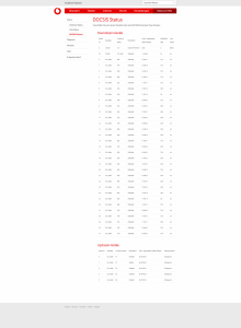

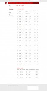

Guten Tag zusammen,
wir sind umgezogen und seitdem ist die Verbindung im Schnitt 90-120 mal am Tag down. 80% vom Tag.
Wenn das Internet mal vorhanden ist, schwankt die Speed Down zwischen 8Mbit/s - 1010Mbit/s und Up 28Mbit/s maximal.
Modemreset wurde schon gemacht. Denke aber ohne Techniker wird das nichts werden.
Wäre jemand so freundlich die Werte mit einem geschulten Auge zu überprüfen?
Dank vorab,
James

Sieht auf den ersten Blick eigentlich sehr gut aus. Allerdings kann man den OFDM Kanal nur schwer beurteilen, da dort nur ein Mittelwert von SNR und Signalstärke ausgegeben wird. Kann daher sein, das dieser im hinteren Frequenzbereich extrem abschmiert und daher die permanneten Disconnects zustande kommen.
  • Nach Umzug mit CableMax 1000 - Werte ok? Beitrag #3
Vielen Dank für die Infos robbe!
Mir wurde vom Support zumindest bestätigt, dass Probleme aus der Ferne zu sehen sind.
Dann bleibt mir wohl leider nicht anderes übrig, als abzuwarten. Vielleicht liegts an der Vodafone Station. Vielleicht schicken sie ja jemanden vorbei. Irgendwann. Voraussichtlich. Bestimmt. ;)
  • Nach Umzug mit CableMax 1000 - Werte ok? Beitrag #4
Das ist kein Mittelwert, sondern einfach nur die Werte vom PLC bei 823 MHz. Allerdings kann man daran wirklich nicht sehen, wie sich das Spektrum über den gesamten Bereich von 774 bis 862 MHz verhält.
