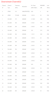

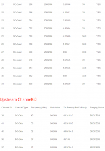

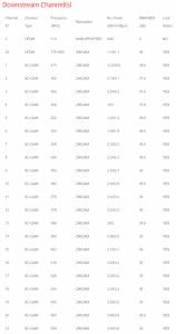

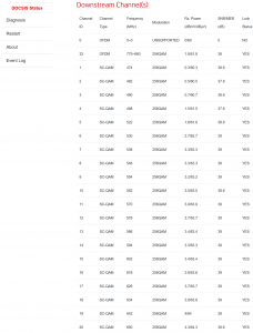

hier noch weitere Daten
  • Extreme Ping Spikes in Spielen - daher alles unspielbar Beitrag #7
zeig doch mal dein leitungs werte.. auf der hauptseite auf DOCSIS klicken
  • Extreme Ping Spikes in Spielen - daher alles unspielbar Beitrag #8
  • Extreme Ping Spikes in Spielen - daher alles unspielbar Beitrag #9
Sieht gut aus .. ist das problem nur zu bestimmten uhrzeiten ?

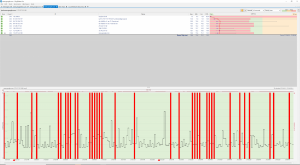

Manchmal tritt es stärker auf als zu anderen Zeiten, ja. Jedoch kommt es schon häufig vor, dass der PING extrem hoch geht und ich diese Laag-Spikes habe. Mit den PingPlotter-Werten kann ich selber nicht wirklich was anzeigen, aber der Package-Lost-Wert ist recht hoch oder?
WEnn es sonst noch Analyse-Methoden gibt lasst es mich gerne wissen, ich führe gerne aus :)

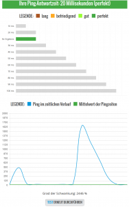

Vllt. hilft das?

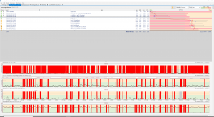

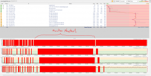

Du hast recht, nach ner Zeit kommt es wieder.. und nach nem Neustart des Routers ist es wieder weg... Routerproblem?

Mit einer VDFS sind Routerprobleme eher die Regel.

Dies liegt liegt nahe. Unter Umständen wollen Sie versuchen, dieses Verhalten mit dem zeitweisen Verschwinden und Wiederauftreten des Problems nach einem Neustart mehrmals zu reproduzieren. Sollte dies gelingen, könnten Sie bei Vodafone - unter Umständen auch mit einer "angepassten" Fehlerbeschreibung - einen Austausch der Vodafone Station anregen. Bei mir wurde in der Vergangenheit eine ConnectBox ganz unproblematisch ausgetauscht, nachdem ich angegeben hatte, dass einzelne LAN-Schnittstellen intermittierend den Aufbau von Verbindungen verweigern würden. Bitte beachten Sie, dass ich davon ausgehe, dass mit Latenzproblemen begründete Supportanfragen nicht immer mit größter Sorgfalt bearbeitet werden.
Nun ja, derartige Probleme beschränken sich nicht auf die Vodafone Station. Auch bei der ConnectBox und bei dem Technicolor TC7200 sind immense Probleme bekannt. Haben deutsche Anbieter von Internetzugängen per HFC ihren Kunden denn jemals Telekommunikationsendeinrichtungen zur Verfügung gestellt, die nicht in besonderem Maße von Problemen betroffen sind beziehungsweise waren? Auf Anhieb fällt mir diesbezüglich nur dieses mittlerweile hoffnungslos veraltete Kabelmodem der Bauart Cisco EPC3212 ein. In diesem Sinne wünsche ich allen einen erfolgreichen Tag und verabschiede mich.

Das stimmt, aber die VDFS setzt gefühlt noch einen oben drauf. Zumal es hier noch nicht mal einen Bridgemode gibt für UM Kunden. Der hat die Connectbox ja dann doch einigermaßen brauchbar gemacht.
  • Extreme Ping Spikes in Spielen - daher alles unspielbar Beitrag #22
Ich konnte den Fehler jetzt mehrfach reproduzieren.. irgendwann gibt es massive Paketverluste, nach Routerneustart sind die weg.
Ich hatte Unitymedia vor einigen Tagen per Mail kontaktiert, jedoch keine Rückmeldung bekommen. Ich denke ich werde da die Tage anrufen, ich bin zumindest schonmal erleichtert dass ich mit einem Routerneustart eine Zeit ruhe habe..
Eine weitere Sache sind ständige Disconnects in einem Game Escape from Tarkov... einem User hat dort folgendes geholfen:
"Mir persönlich hat die Umstellung von "Dual Stack Lite" auf "Dual Stack" bei meinem Anbieter (UnityMedia) geholfen. Habe dort angerufen und gefragt was hier möglich ist. UnityMedia bieten es nur mit einem 2,99€/Monat (doppelter Upload + Dual Stack umstellung) an. "
Kann ich herausfinden ob ich auch Dual Stack Lite benutze? Und kann ich das auch upgraden ? Was hat es damit auf sich? Freue mich falls jemand Input hat :) DAnke euch!

Mach mal einen Screenshot der Docsis-Daten wenn der massive paketverlust auftritt

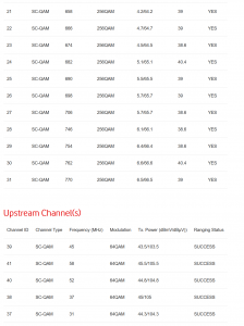

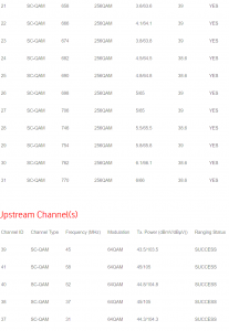

  • Extreme Ping Spikes in Spielen - daher alles unspielbar Beitrag #24
Von Unitymedia seit es den Thread gibt per Email-Support keinerlei Antwort..
-> Docsis:
Daten nach dem RESET:
Kannst du daraus irgendwas ablesen?
  • Extreme Ping Spikes in Spielen - daher alles unspielbar Beitrag #25
Es liegt an der Box. Die Leitungswwrte sind auf den ersten Blick gut. Schmeiß die Kiste raus und besorg Dir was Besseres. Da reicht auch schon eine Fritzbox (6591/6660) und der Anschluss läuft.
