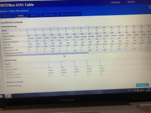

Das Modem erreicht laut Kundencenter immer 1100.
Nimm einen halbwegs modernen PC und mach vorzugsweise morgens einen Speedtest z.B. auf Speedtest.net ... per LAN Kabel natürlich.
Poste das Ergebnis zusammen mit den Leitungswerten aus deiner Fritzbox.

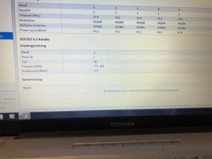

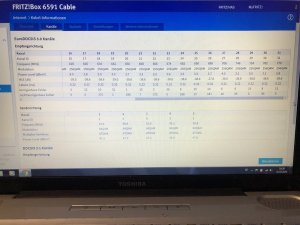

Habe zur zeit leider kein aktuelles laptop, leider nur ein mit 100mbit schnittstelle. Aber abgesehen davon kann die ps4 auch die gigabit messungen messen, weil ich das in videos auch gesehen habe. Habe nochmal gemessen und messung hat 320 mbit down und 8 upload gegeben...
und das sind übrigens meine kanalwerte..
Docsis 3.0 -> 31 empfangsrichtingen
5 senderichtung
docsis 3.1 -> 1 empfangsrichtung
kenn mich leider mit den werten nicht aus...

Die Werte sind unauffällig und sehen auf den ersten Blick recht gut aus. Aber mal ne blöde Frage: du hast KEIN Gigabit-fähiges Gerät, aber bestellst dir den Gigabit-Tarif?

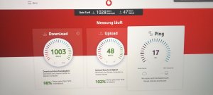

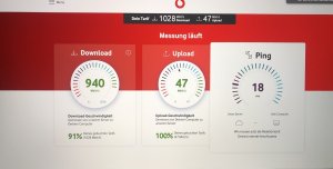

Kurzer update:
Habe mir mal einen aktuellen laptop vom kollegen geliehen und mal paar test gemacht. Die Ergebnisse können sich wirklich zeigen (siehe fotos). Die Test sollte man aber auch zur zeit über die ps4 auch nicht machen, da Sony die download und upload rate gedrosselt hat.
Bin erleichtert 😅
