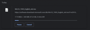

Erster Test: ISO von Microsoft heruntergeladen. Dort lade ich mit etwa 18 MB/s herunter. Dort sollten eigentlich Server mit Dampf stehen, aber ich teste weiter.

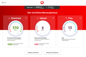

Vierter Test: speedtest.unitymedia.de . 102%, wer's glaubt...
