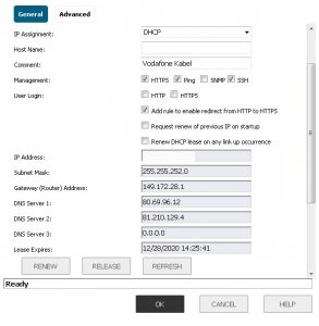

ich hab sie auch schon hin und her geändert durch gezieltes offline setzen des modems. bei mir hats bislang aber immer geklappt, habs jetzt allerdings seit wochen auch nicht mehr gemacht, da der anschluss ja ne "gute" ip direkt über frankfurt hat.
Aber zumindest laut Anzeige hat sich die Dauer eines Lease nicht verändert. Liegt weiterhin bei um die 2 oder 3 Stunden für IPv4
