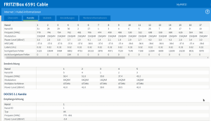

Hat jemand eventuell eine Erklärung zu dem Verhalten der Fritzbox.
Anschluss ist Vodafone CableMax 500.
Bei direktem Anschluss (0db) liegt der Download bei 50 - 200 Mbit stark schwankend, Upload ok.
Bei 12db Rückkanaldämpfung das selbe wie oben.
Bei 10db in beide Richtung liegt es bei 530/25 Mbit, also normal.
Mit der 6490 gab es das Problem nicht.
Kann mir das nicht erklären, da die Werte bei 0db eigentlich gut aussehen.

  • Frage zur Dämpfung Fritzbox 6591 Beitrag #7
Bild 1 "0 dB" : Upload-Pegel 41dB, Download-Pegel ca 1...4 dB je nach Kanal DOCSIS 3.1 -0,4 dB

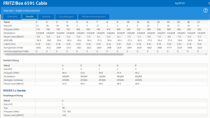

Bild 2: "12dbRK" Upload um 12 dB gedämpft -> UP 50 ... 52 dB (erwartet, da "mehr Saft" nötig, um gegen die Dämpfung zu arbeiten) , Down unverändert ca 1...4 dB je nach Kanal DOCSIS 3.1 -0,4 dB

Diese Tabelle habe ich zu den Toleranzwerten gefunden - wenn es danach geht, wäre der DOCSIS3.1 Kanal in Bild 3 mit -9.0 dBmV deutlich aus der Toleranz...
Nach dieser Tabelle sollte eigentlich Bild 1 am Besten funktionieren ...
