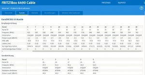

Moin,
seit einigen Tagen habe ich beim Surfen manchmal richtige Lags (zB Bilder bei heise.de bauen sich sehr langsam auf). Auch der Upload schwankt ziemlich bei Speedtests (scheint zur Zeit ja bei einigen so zu sein).
Habe den 100/10 mit Dualstack.
Da bei uns zur Zeit an den Gasrohren gebuddelt wird, und dabei auch die Kabel von UM offen gelegt sind: Kann das was damit zu tun haben? Ich habe gestern meine FB 6490 resetted und hänge mal die heutige Kanalübersicht an, vielleicht kann ja einer was dazu sagen. Mir fällt auf, dass der Powerlevel sehr niedrig ist, verglichen mit anderen hier geposteten Werten. Danke Euch.
  • Lags seit einigen Tagen Beitrag #2
Werte sind allesamt OK.
Wird das Segment wohl dicht sein.
  • Lags seit einigen Tagen Beitrag #3
ok, danke.
  • Lags seit einigen Tagen Beitrag #4
Naja, die korrigierbaren Fehler sind schon relativ hoch und über alle Kanäle verteilt. Das könnte jedoch auch an den Bauarbeiten liegen. Ich würds mal im Auge behalten.
  • Lags seit einigen Tagen Beitrag #5

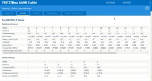

Die 6490 lief bis zum screenshot knapp 18 Stunden. In der Zeit sind die Fehler angefallen. Was kann man machen, wenn das nächste Woche (dann sind die Bauarbeiten wohl beendet) nicht besser wird? Störung melden? (Ist mein eigenes Gerät, von UM bzw. VF habe ich keins mehr hier; UM wollte tatsächlich das uralte TC7200 zurück)
  • Lags seit einigen Tagen Beitrag #6
Schalte die SNMP-Funktion ein, damit die Modemwerte ausgelesen werden können, starte die Fritzbox neu und ruf dann ggfs. die Störungshotline an. Um eine Störung aufzunehmen, darf das Gerät nicht länger als 1 Stunde online sein. Und ja, das ist normal, dass das Providergerät zurückgefordert wird, wenn du ein kundeneigenes Endgerät anmeldest. Allerdings würde ich nur eine Störung melden, wenn du tatsächlich Einschränkungen merkst. Die korrigierbaren Fehler alleine rechtfertigen keine Störungsmeldung, wenn keine Einschränkungen vorhanden sind.
