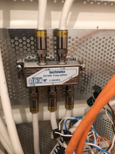

Im Verteilerschrank habe ich einen 4-Wege-Verteiler von technetix.
Die aktuell primäre MMD sieht so aus (nicht wundern, der Techniker hatte nur noch so eine 4er-Dose dabei).

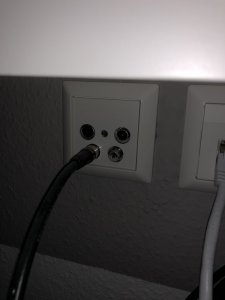

Ich würde die Fritzbox gerne in einem anderen Zimmer betreiben, die Dose dort sieht so aus:
Was muss ich tun das im gewünschten Raum auch Internet an der MMD anliegt?

Wenn alles Sternverkabelt ist, einfach die Dosen 1 zu 1 austauschen. Mein Gefühl und Erfahrung sagt mir, dass es sich bei der 3-Loch Dose um eine SAT-Dose handelt, welche defintiv nicht funktionieren würde. Falls es doch eine 3-Loch MMD ist, weiß man halt nicht ob der Pegel dann auch passend ist. Steck die Fritzbox einfach mal dran und schau was passiert.

das habe ich schonmal gemacht, es ist kein Internet anliegend.
D.h. ich müsste beide Dosen komplett tauschen und dann kann es funktionieren?

Nein, am Verteiler sollte alles passen. Ich denke das wird wie vermutet eine Sat Dose sein, deswegen funktionierts nicht. Du müsstest die MMD also einmal dort einbauen.
Sowas kommt zustande, weil 90% der Elektriker, die solche Installation aufbauen nicht den leisesten Schimmer von Kabel haben. Die können Leitungen ziehen und Dosen anschließen, aber das technische Hintergrundwissen fehlt den meisten komplett, grade im Bezug auf Dosenarten und Dämpfungen.
