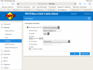

Problem: Roblox startet, kein Verbindungsaufbau über WLAN der Fritzbox zu den Roblox-Servern, über mobile Daten kein Problem
Hardware: Ipad, Iphone, Fritzbox 6360, DSLite (150Mbit)
Ausprobiert: Neustart, Deinstallation, UDP-Port-Freigabe in der Fitzbox
Habt ihr eine Idee, wo es haken könnte?
Danke vorab, Silvio

So, kann’s nun tatsächlich beantworten/bestätigen....
Habe eben meinen DSLite auf DS umstellen lassen. Alle anderen Einstellungen (UDP-Freigaben) rückgängig gemacht und Roblox läuft nun. Definitiv eine IPV4-Problematik.
Grüße und Danke,
Silvio
