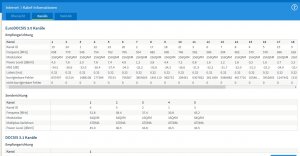

Hallo miteinander,
hätte eine Frage an die Spezialisten hier im Forum da ich mich überhaupt nicht auskenne auch nach Cisco, Connect Box, Vodafone Station und nun Fritz Box 6660. Könntet Ihr Euch bitte mal meine Modemwerte anschauen und mir sagen ob diese in Ordnung sind. Ich habe zwar versucht mich in das Thema einzulesen aber irgendwie........?? Daher meine bitte um Unterstützung an Euch.
Ich bedanke mich schon mal vielmals für die Hilfe.
Gruß JK
  • Modemwerte Fritzbox 6660 Beitrag #2
Teils doch schon auf einigen Frequenzen sehr grenzwertig.
Hast du Probleme mit deinem Anschluss? Wenn ja, wie genau äußern sich diese? Was hast du für einen Tarif?

Tarif ist 500/50 und das Problem ist das es ab und an die Verbindung abbricht bzw. auch teilweise es bei der Geschwindigkeit hakt. Neustart der Fritzbox hilft nur bedingt bzw. nur einen relativ kleinen Zeitraum wenn überhaupt.

Melde eine Störung, die sollen sich mal deine Modemwerte anschauen :)
Damit sie das bei deiner eigenen 6660 auch können, vorher die Option "Internet - Zugangsdaten - Anbieterdienste - Diagnose und Wartung durch den Dienstanbieter zulassen (SNMP)" aktivieren.
